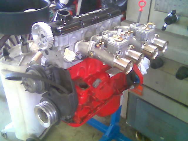

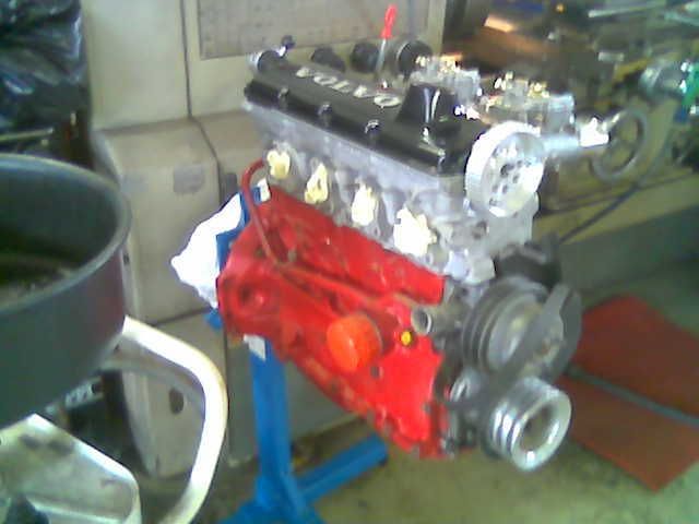

Vinteren 2005/2006 gikk jeg i gang med et motorbygge. I utgangspunktet hadde jeg tenkt meg bare en noe småtrimmet B23E som jeg hadde vært i Sverige å hentet, men slik ble det ikke. Jeg har ikke veldig mye erfaring med bygging av motorer så jeg fikk starthjelp av en kompis som kjører rally. Han mente at hvis jeg først skulle bygge motor så kunne jeg like gjerne koste på litt. Bytte av motor ble foretatt da bilen hadde gått 159 000km.
Motoren er med korte trekk en rally nasjonal motor med noe lavere kompresjon.

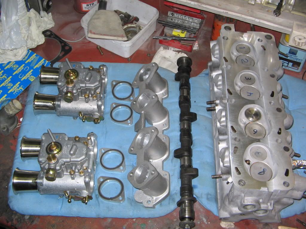

Blokk: Bygd av Jahrman og brukt i 3 rally løp av Stian Håre. B230F blokk som er boret til 2. overdim (96,6) med smidd toppdel av stempler, lettet B21 svinghjul, zinter lamell med sachs trykkplate. Alt er ballansert. Ca. 2,4L. Original veiv og råder. Den originale bensinpumpen blir brukt men med en filterking trykkregulator.
Da denne blokka satt i rallybilen hadde den et maks turtall på ca 8600.

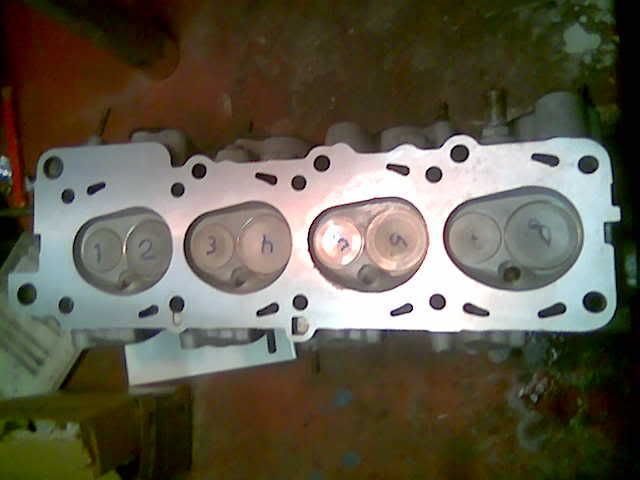

Topp: Overhalt av Jahrman. Det er en maks portet 531 topp med 48mm og 38mm rustfrie ventiler, doble ventilfjærer, justerbart kamdrev, Kammen er jeg usikker på men den har et løft på 14,2mm. Komp. ligger på ca 11.7:1.
Innsug: Innsuget er av veldig kort type for å få plass til bremsekraftforsterkeren.

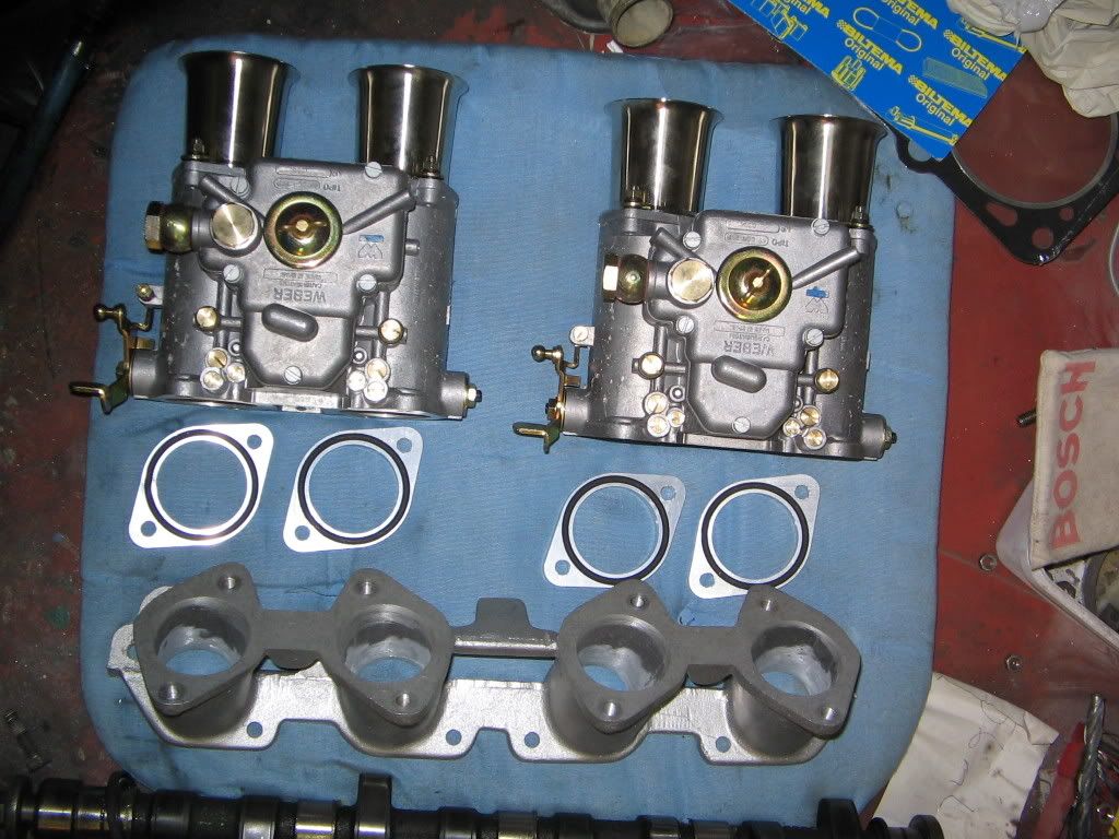

Forgasserne er weber 48mm med filter ifra piperX. Alt kjøpt nytt.
Eksos: Grenrøret er et 2,5” 4.2.1 grenrør ifra simons med varmeisolerende band.
Resten er 3” ifra JT.
Bremsing/mapping: Den er bremset av Per Guldbransen på rullende landevei.
Bremset 218,9hk din. og 245NM. (lovlig 220hk :thumb ). På hjulene 182,6hk.
