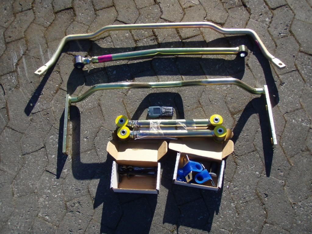

det er ifra IPD ja.
kom uten toll og moms:)
2sett med momentstag
1 sett med torpedostag
1 stk 25mm stabbstag front
1 stk 25mm stabbstag bak
2 stk panhardstag
dette kom på ca 5000kr + 2000kr i frakt altså ca 7000kr

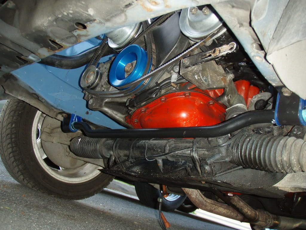

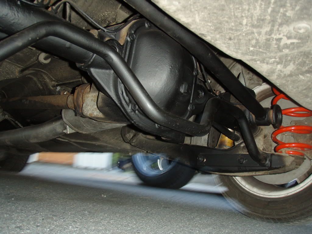

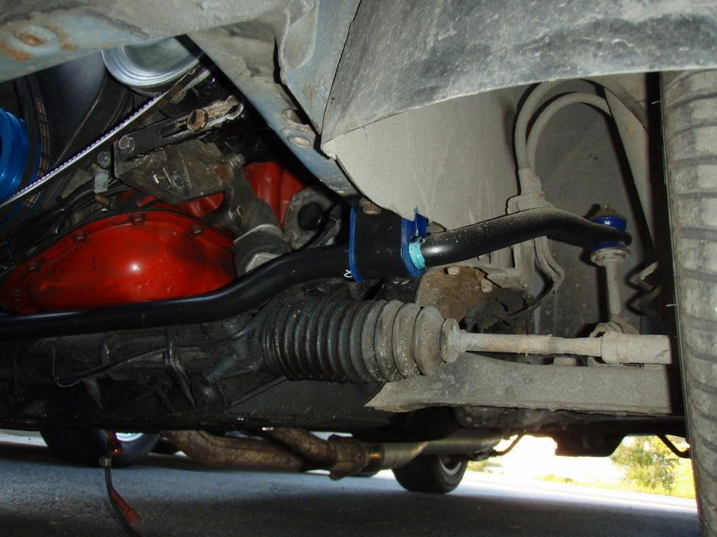

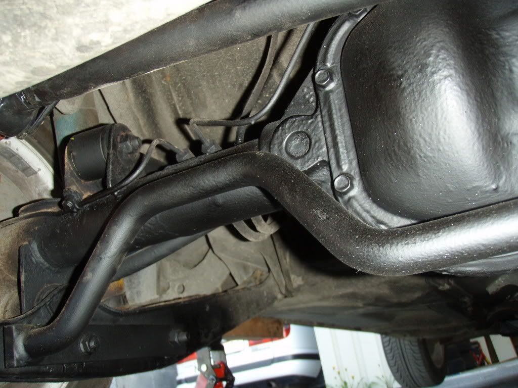

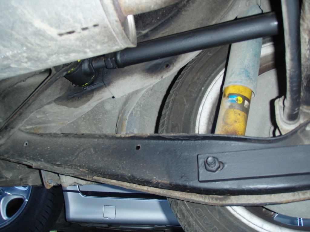

En liten oppdatering nå:
Har malt, understelsbehandlet og montert stagene ifra IPD.
Kappet en runde på fjørene foran (ca 20mm) og bak ca 2 runder (ca 25mm) men det syns ikke stort:

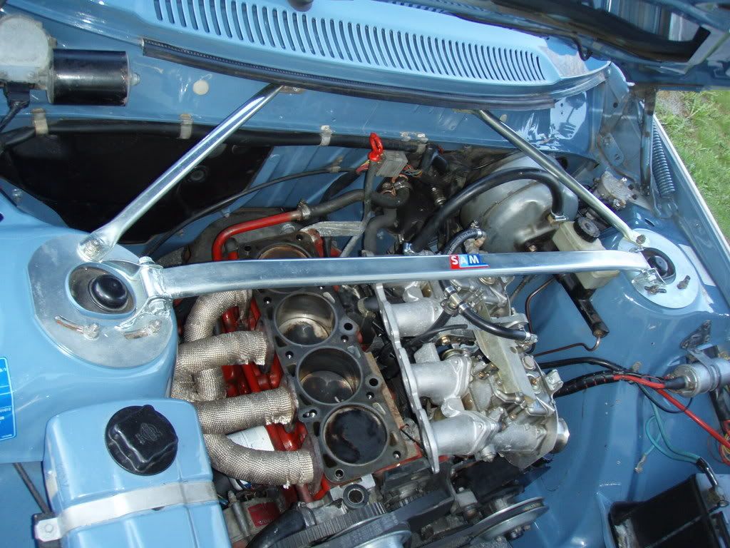

Har også montert SAM stagene:
Satt på litt reklame:
