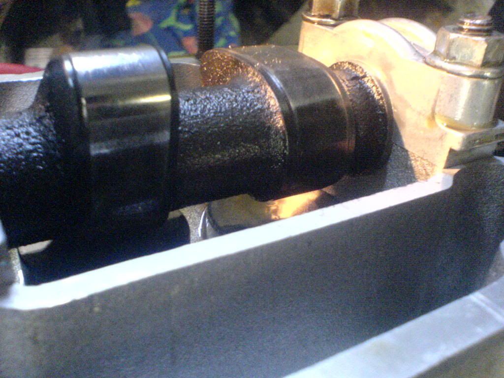

Fikk rotet meg til å ta av toppen igjen i går.
Ser bare at ene trykkeren ikke er med helt opp igjen.
Den har ikke vært nede i stempelet så jeg kan ha hatt litt flaks.
Gidder ikke å ta av kammen for å undersøke mere nå. Sender den bare tilbake å håper det løser seg greit.

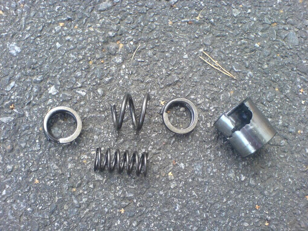

Her er grunnen til sist havari.
Røyk to fjærer på 100mil gatekjøring. Må ha vært no dritt-fjører.
Men nå er den heldighvis ute å ruller igjen.
Kan anbefale wetterhus-racing... Kjempe grei kar meg MASSE kunnskap.
Hilsen Jonas.

Knakk en ventilfjær på en motor jeg hadde.. der var det også pga. ventilstyringen..
Så er vel viktig at styring brotsjes til rett klaring og at blandinga ikke er for mager.. er vel ikke noen fare med doble webere det da :)
Men ryker det bare på grunn av dårlige fjærer så finnes det vel ikke annen kur enn bedre kvalitet!
