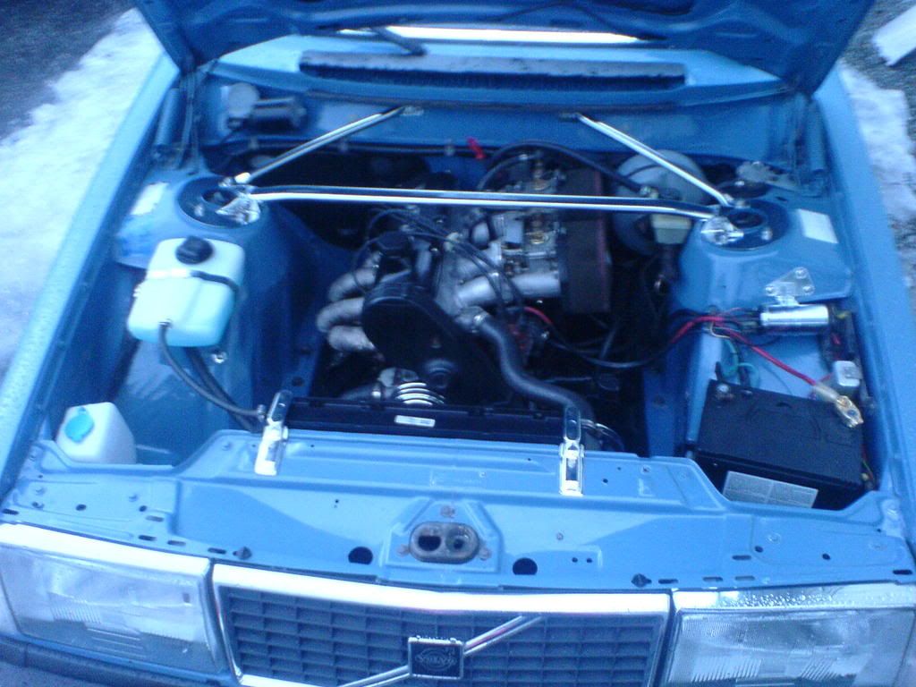

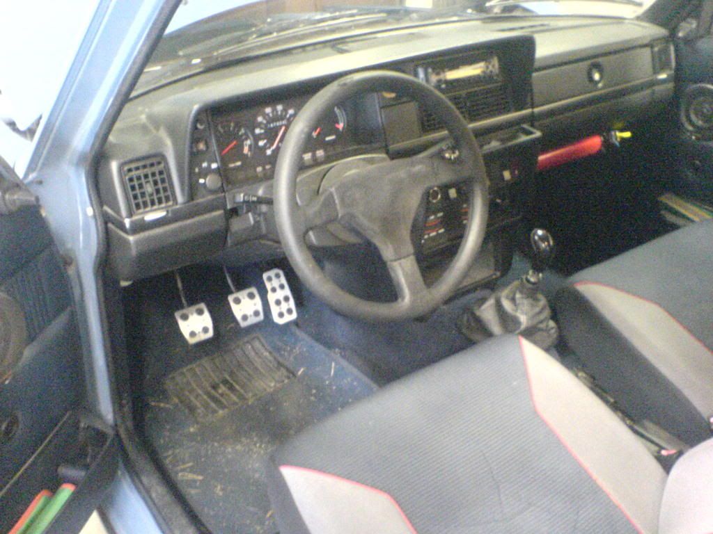

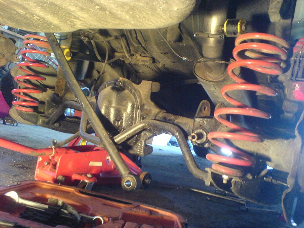

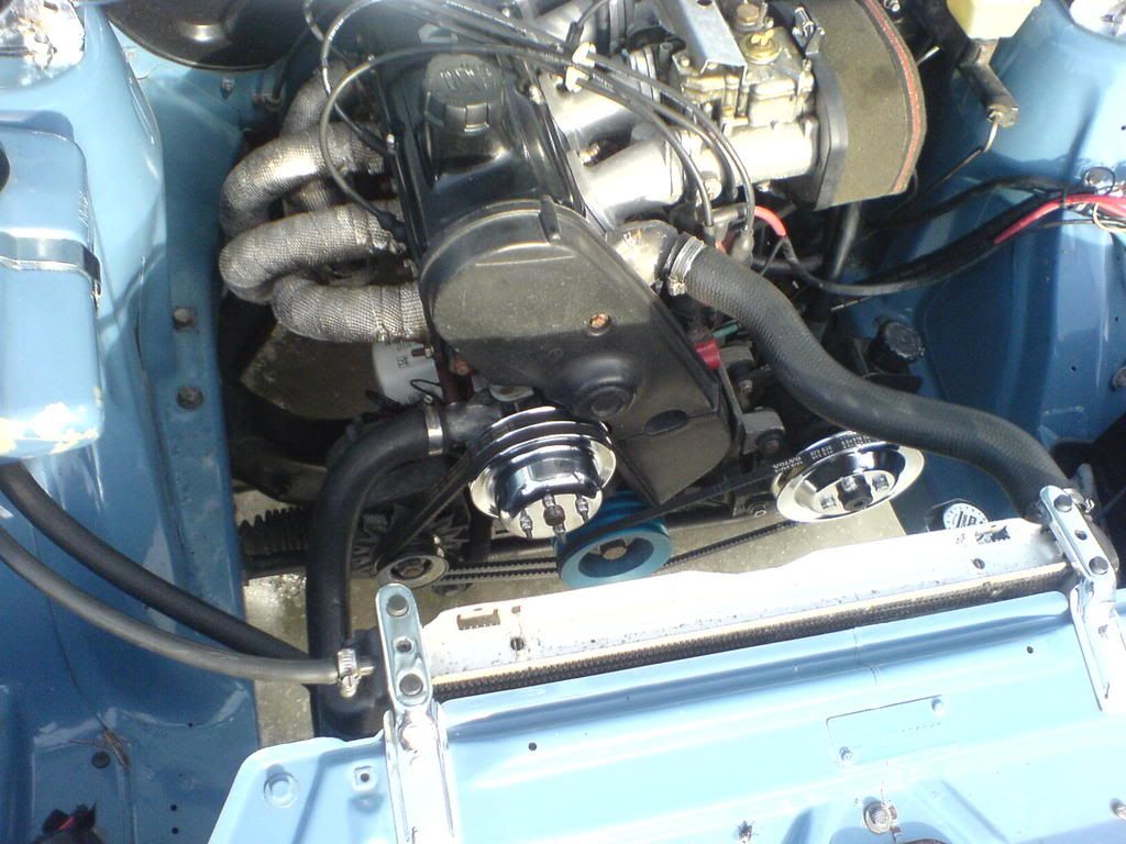

Har montert de forniklede delene, montert ny ekspansjonstank, ny og liten spylevæsketank ifra biltema, ny radiator, montert R-sport ratt, 1031 aksel med truetrack men har ikke montert bærearmene enda, de må males litt først.

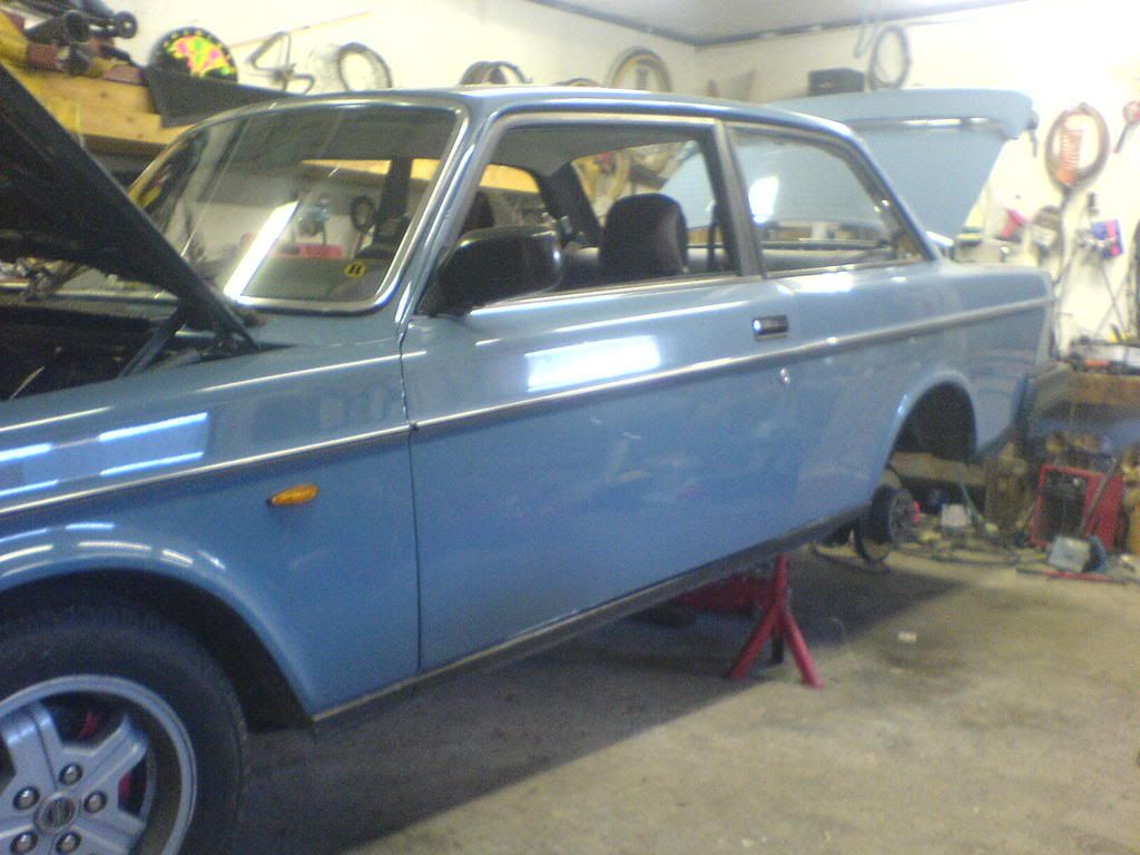

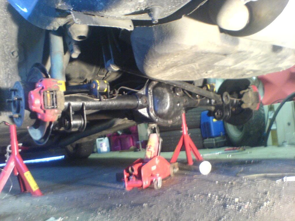

Gammel aksel på vei ut.
Ny aksel på vei inn. 1031 akselen er jeg sikker på veier det dobbelte av 1030'n.
Trang å god garasje å jobbe i:)
Hilsen Jonas.

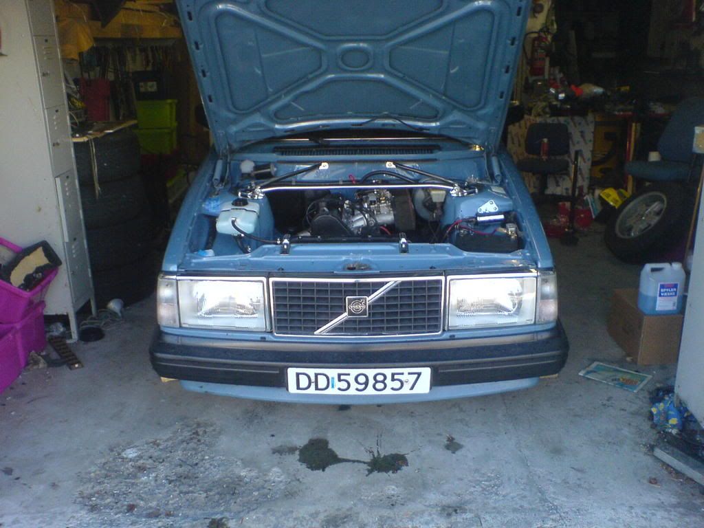

Ja da er motoren tatt ut igjen, harhatt litt tikking og trodde det var litt høy klaring på kammen men det var det vist ikke.
Ser ut til at en råde har strekt seg. Å dette på en sugemotor!!!
Blir nok til at jeg må vektjustere 4 nye så det blir nok ikkeno TPC-treff på meg gitt.
Hilsen Jonas.
