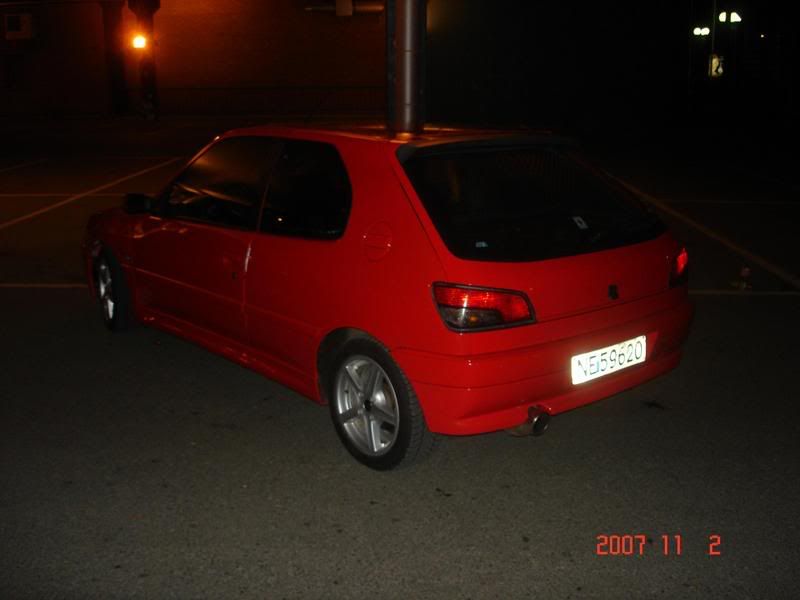

Da kom vinteren brått og jeg måtte jo skaffe meg en vinterbil.
Fikk dama til å kjøpe mens jeg må overhale den:/ god deal! må jo ha noe å putre med når min står i dvale.. kommer deler til min også over jul=)
Det er en peugeot 306 xsi som er bygget om til en s16,
den har fått ph2 utseende så den er ganske snaxen;D
Dette er hva som er gjort:
-Byttet panser (pga diverse "små bulker")

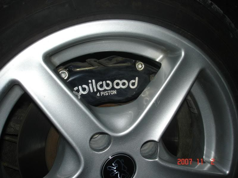

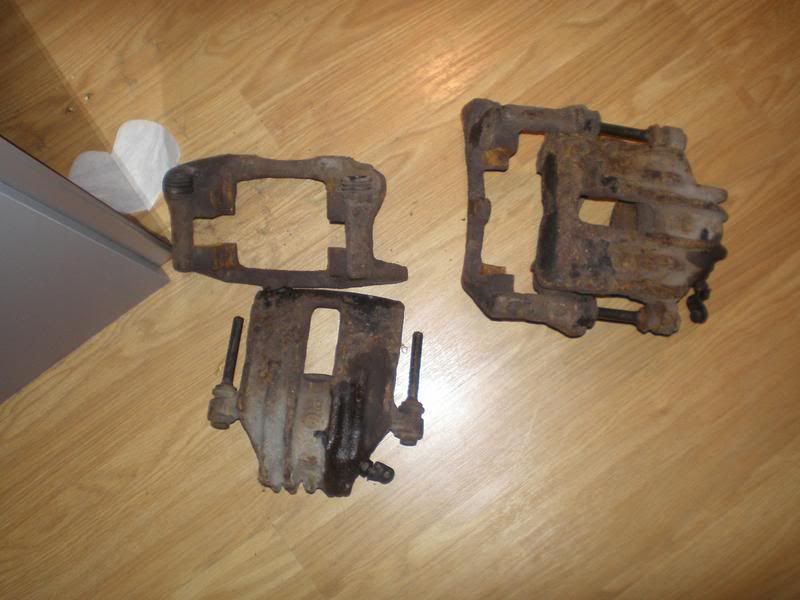

-266mm kalipere forran, skal sette wilwood bremsene på 106`en

Litt bakgrunn, bilen er opprinnelig en 94' 306 XSi, dvs. en 2.0 8v på 123hk(XU10J2).
Eirik Aanerud kjøpte den hos en kar i Trondheim for snart 2år siden, da var bilen standard bortsett fra noe neonlys(som heldigvis ikke virker lenger), Simons effektanlegg og at den var bygd om med ny type front med klare lykter(fra 2001->). Etter noen måneder fylt han olje og peila bensin.

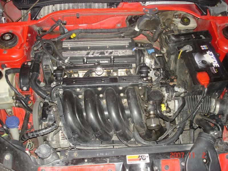

Så når motor måtte byttes falt valget for en 2.0 16v på 155hk(XU10J4) fra en 94' 405 Mi16 som sto i Sverige, litt info om motorbytte finner du på prosjekt-tråden til Eirik Peugeot Sport Club Norge :: Logg Inn
Bilen var da gått rundt 150 000km, motor som ble satt i er gått ca.11 000km mindre.
Eirik har påkosta bilen:
- Nye bremser bak(skiver, klosser og kalipere) September 2006.
- Nye bremser foran(Wilwood 4-stempla kalipere, 285mm skiver og - stålombundne slanger) August 2006.

- Nye vakumklokker til det variable innsuget på S16 motoren.

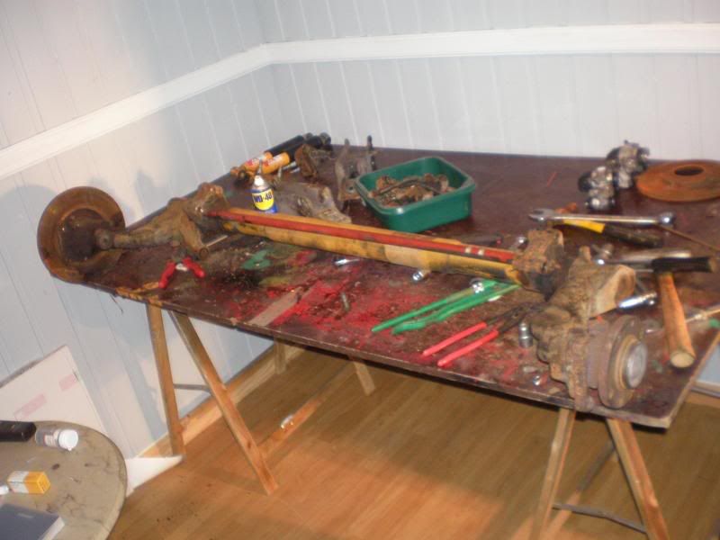

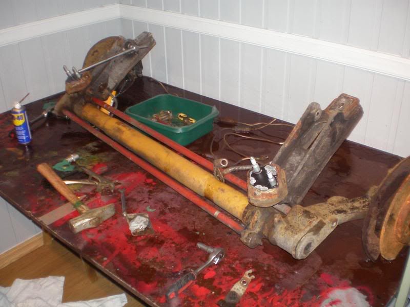

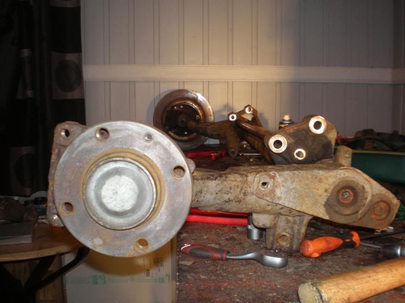

Har fått meg ny arbeidsbenk inne da=) det var ganske digg kan du si. så har jeg startet å overhale bakstillingen til 306`en.
Mulig jeg bruker den som står på på min 106 for utvide aksjel avstanden bak så jeg slepper å bruke spacer. og jeg får en stivere aksjel. får se når tiden kommer. lenge igjen.
Her er noen bilder:
