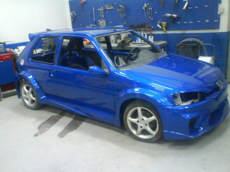

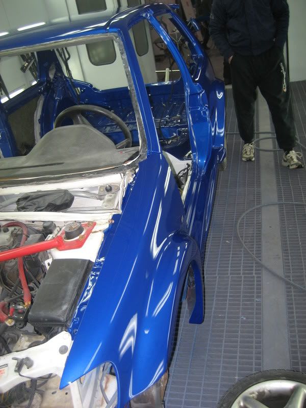

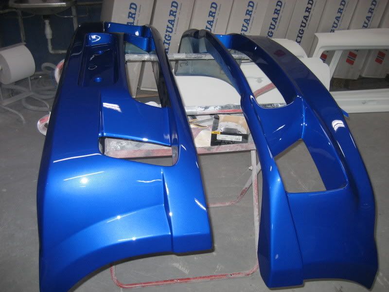

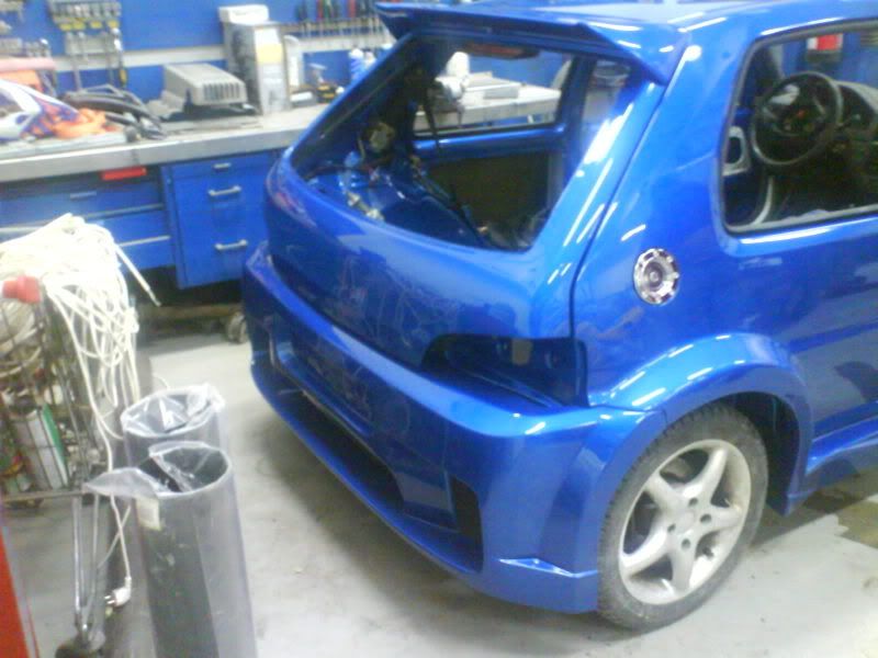

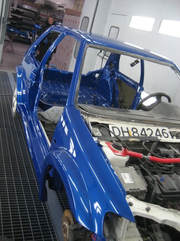

passformen var ganske god, front og bak fanger hadde org. fester, breddere og skjørter måtte limes på med glassfiber, skjørtene lagde vi fester under bilen, altså en stål ramme så skjørtene skulle ha en god stivhet, dette var veldig vellykked:) skal se om jeg ikke får knipset noen bilder av bilen i løpet av helgen:) da er den ferdig lakkert,
kristoffer

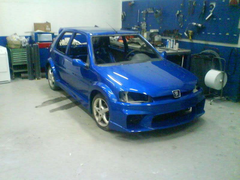

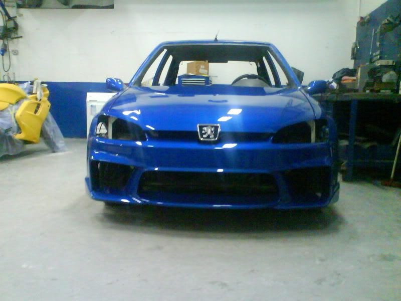

sånn, Nå har jeg endelig montert rester av kit`et på bilen:) hva syntes dere? begynner å summe seg nå:) gleder meg til understell, lykter kommer i posten om ikke så lenge.. så da er det bare felg kjøp igjen, starter å fikse intreøret til uken, noen som har en god ide på farge i jeg skal velge på intreøret.. har blå og sorte seter som dere ser.. men lurer på om jeg skal blande inn en farge til? sølv? hva syntes dere om det?
