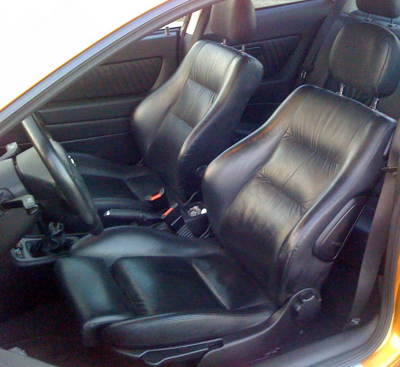

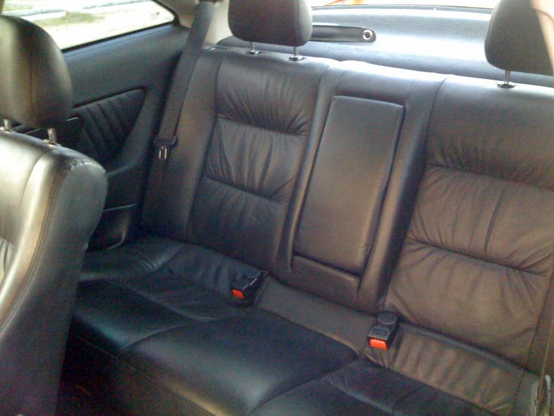

Gode nyheter først! Det har skjedd ting inni bilen:
mmmh, the fine smell of leather! :D Fant på finn.no. Takk til NicoLoco for frakt med Tollpost! You teh man!
Seter i god stand, med airbags inntakt. Beltestrammerene på begge sider var utløst, men var 10 minutters jobb å flytte over de gamle.
