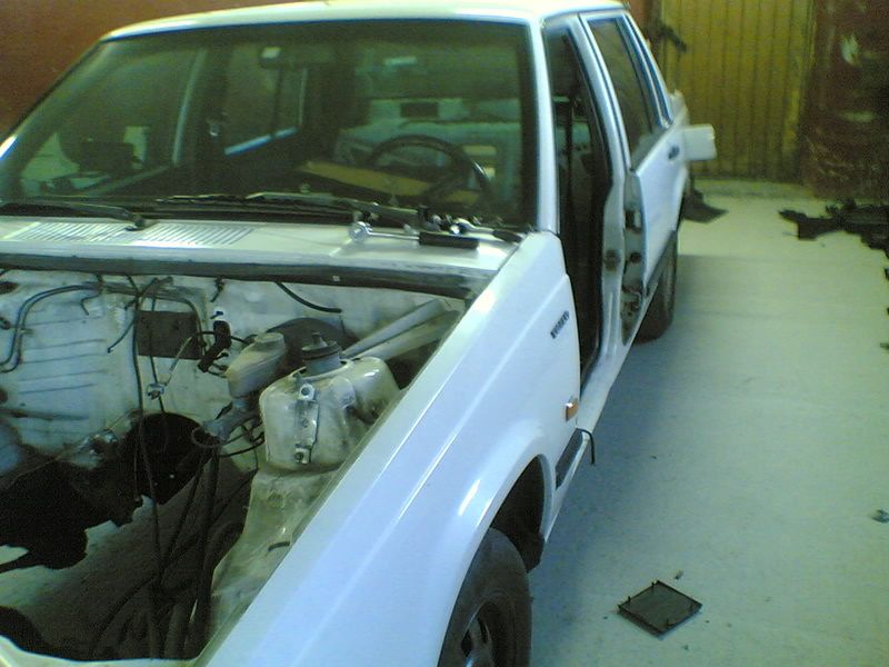

ja ok.. non som har no utfyldene info el. bilder om det?? det er flytenes aksler elle?? må jo bygge om ganske drastisk??
Om jeg ikke tar helt feil er detta en 760 med multilink aksel(delt bakaksel).
Husker ikke helt om 740 ble levert med multilink jeg, kan ikke det ut og inn. Men det er det andre som gjør her:D
Men litt nyskjerrig på den shimsinga di, kan du forklare?:)

gjør på samme måte som texascom har gjort, har desverre ikke tegninger her jeg sitter.
men han har sveiset på toppen av asklingen, mens han har vinklet den litt, dvs, jeg skal ikke ha mer en 1 grad negativ camber bak.
skal se hva jeg finner ila dagen ang shimsing der.
Fin pån. det bildet med masse vinkel er en mulitilink bakaksel ( ala bmw og ford ) og da får du den berømte inner slitasjen, jeg skal ikke bruke denne bakstillingen.
det blir nok bra til slutt, skal opp og demontere resten av dørene i dag, forhåpendtligvis kommer bukkene inn i garasjen ila uka så jeg får ned forstillingen samt bakstillingen.

eheh, camber med stiv-aksling? forklar den litt nærmere du påsan..
Er ikke så vansklig å få til det på volvo bakakslingnen...
Det kan gjøres ved på sveise mellom klokka og "røret" til stikk aksel. Det er selvsagt begrenset hvor mye camper, og eller spissing man kan få.. men i de fleste tilfeller, holder det med litt.. Men man bør ha noe å spenden opp bakaselen i... slik at man får vinklene like på begge sider.. og får det rett... men det kan også gjøres uten.. :D
