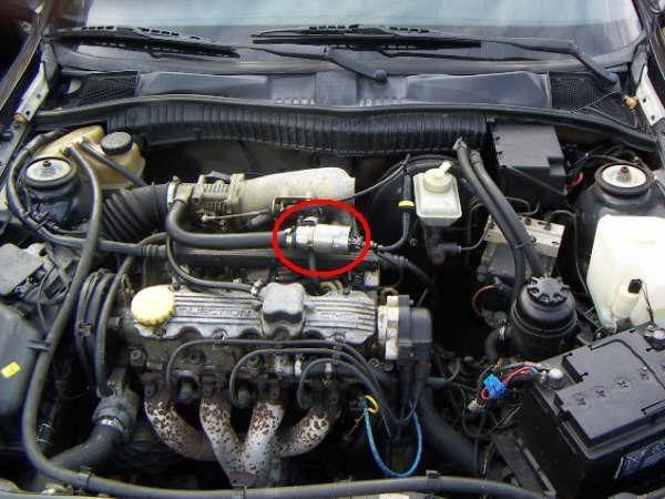

har prob med tomgangen når bilen blir skikkelig varm, turtelleren hopper mellom 800 og 1200 omdreininger...
Dette skjer ikke når jeg kaldstarter motoren(kaldstartsprogram?) Noen som veit??

eller bare skru av tomgangsregulatoren din å rens den.
Legg den i diesel over natta og smør den opp med symaskin olje eller lignenede
