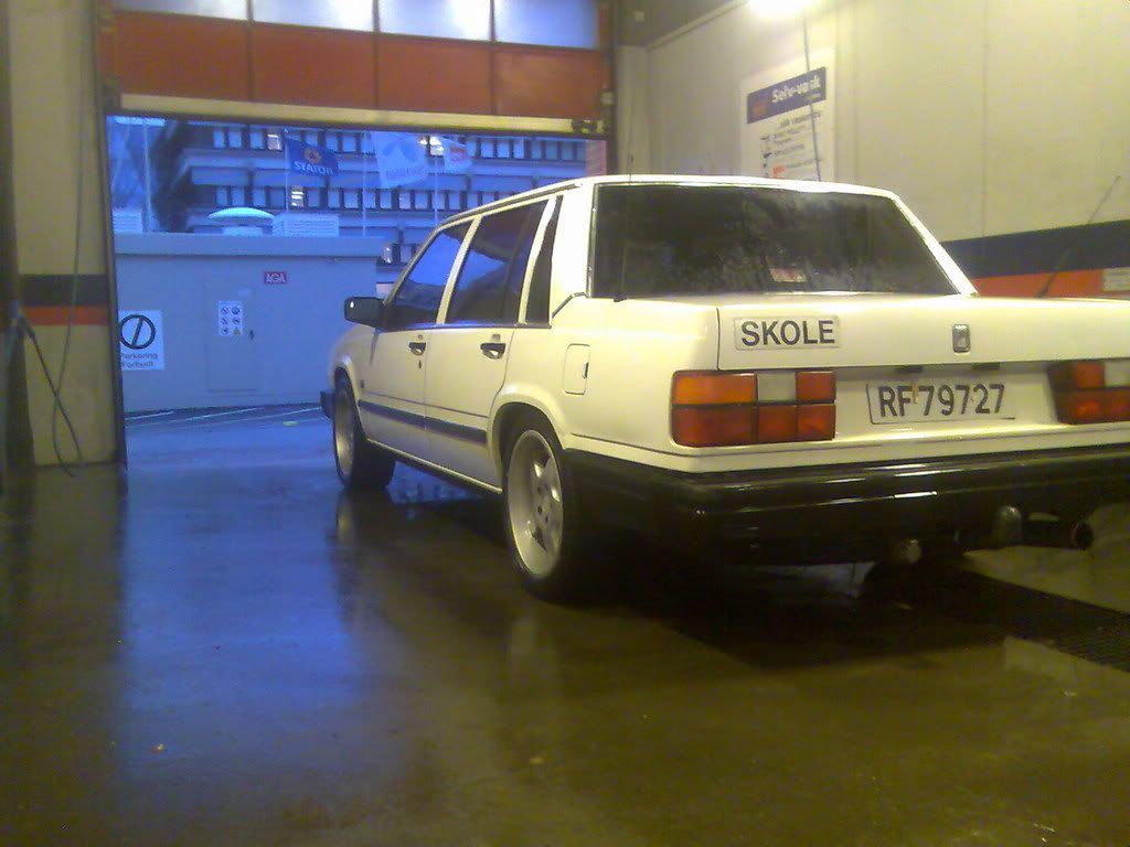

jeg skjønnerikke hva problemet med å legge skikkelig film er.. sålenge det er "fin" film, altså ikke bek svart, så er det ikke noe problem.. og om du så må sote frontvindu på nye er ikke det det farligstte.. se på bilen min, er fra solfilmhalvpris.dk
*har blitt stoppa UHROVELIG mange ganger! gider ikke rulle ned, de har aldri sagt noe.. i tillegg så vet vi jo om de fleste teknisk kontrollene uansett.. sånn er det hvertfall her, så da er det bare å styre unna
Neon som har bilder av denne ferdige filmen satt på.. B230ft: Aldri hatt no problem med det jeg heller, blitt stoppa mange ganger. Politiet prøvde en gang å titte gjennom fram vindu. Han sa ingenting, da de ikke så dritten.
Volvo 940 Turbo Intercooler (1996) t34, 968dyser, 3"lmm, spesial chipær, stor cooler,
Opel Vectra A 2.0i (1993) SOLGT
Bilen min: http://www.bilforumet.net/showthread.php?t=155639
Ser bra ut, men er det noen som har bilde av kanten øverst på vinduet. Det er jeg int i å se om den går kant i kant eller ikke se!
jeg kunne godt tatt bilde av min, men det hadde ikke sagt deg noen ting for å si det sånn.. på rutene i dørene(det er vel de du mener ikke sant) tok jeg selvfølgelig rutene ut, og filmen ble lagt et par cm utfor kanten, så lå de sikkert en uke å tørka, før de ble renskåret rundt om..
*okei skal ikke skryte på meg noe, var en kamerat av faderen som sota, jeg var med som assistent bare;)
Det bestemmer du jo selv...! Hver gang j legger film, står rutene i et varmt rom (+20C) over natta etter at filmen er lagt på, og dagen etter finskjæres kanten rundt rutene, mens j til slutt sliper over kanten med en fin fil (f.eks negelfil) for å få jevnet ut kanten helt... Da kjenner du ikke at det er film der i det hele tatt...
