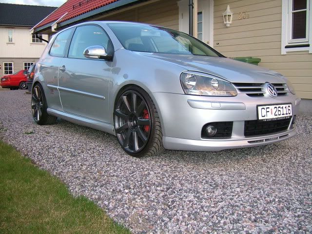

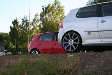

Ok. Men hvis den ikke blir alt for lav (så den blir fremkommelig på de fleste steder) så blir det nok 50mm uansett på meg også :) Har du bilde?

Er ikke så mye som skal til. Votex sideskjørt og frontspoiler, lakkert helt ned bak. 50mm senking og Orginale Audi A8 W12 felger i 9-20 ET 46 (ikke replica) med 225/30-20
No SPEAKERS
NO BODYKITS
NO BULLSHIT
Subber litt med sommerfelgene i veldig hard kjøring, men det er lett å få bort da det er skruen på innerskjermen foran, den som sitter øverst i hjulhuset.
Ikke noe problem over fartsdumper. Er 50mm fra standard, så 35 fra de orginale 50mm senkingen
