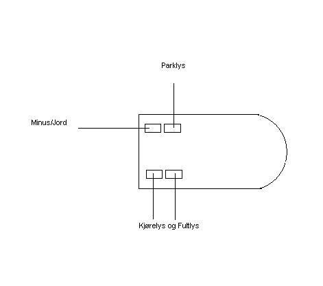

Jeg målte meg fram rune. En pluss til parklys, en til kjørelys og en til fultlys. Så er det en minus som jorder. Om du måler deg fram med voltmeter på den gammle kontakten så finner du helt sikkert frem til hva som er hva. Hvem av de som er hvem i den nye lykten på du bare ta opp å se.
Slenger ut et bilde over hvordan jeg mener det var men lover ikke at det er riktig. Kan jo se litt på http://www.gf-p.com siden på KN filter monteringa mi så ser du at det er tre brune kabler (plussene) og en Svart (minus)
Tegningen er kontakten på lykta.

Nei du trenger ikke rele.. Tror det har med bruk av kurve/tåkelys vs langlys... Kan jo ikke ha de på samtidig.

Da har jeg fått bytta! Måtte på par komplikasjoner underveis, som knekt feste under ene lykta, men fikk fiksa det. Så nå er det gogang. Var en taxi så blinka på meg fordi jeg hadde så sterke lys, med kjørelysa. Har Philips blue vision 4000k. (Og ja, har stilt inn lysa.) Morsomt!
