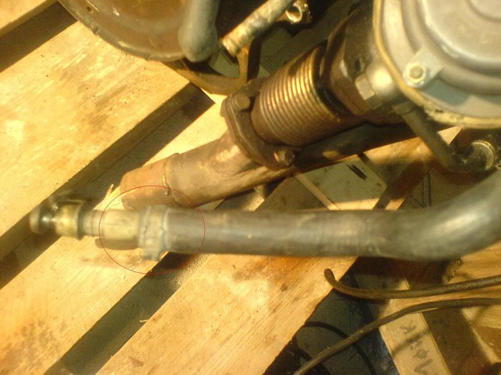

Hva slags funskjon har den klokka der og hvor skal det røret som er kappet(?) henn? Har den noe med tenninga å gjøre?
Den igjensveiste saken der sitter rett forran klokka på forige bilde. Har dem noen sammenheng. Hvis ikke, hva er denne til?

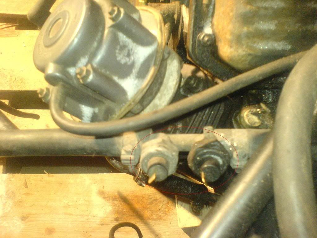

Hva slags funksjon har de to følerne der, og hvor skal den slangen?

det røret som er kappet og det hulet so mer igjen sveist vil jeg tro kan være no EGR system! eksos gjennvinning! slepper eksos inn igjen i innsuget for å at eksosen skal brukes fler ganger! som da vil sette ned utslippet! DUMT FORKLART MEN DU SKJØNTE DET VEL!

de to følerene er vel kanskje temp? olje trykk? hva går i slangen?
den slangen som du har der! hvor går den? retur slange?

Ja, det er vel kanskje bedre å se hva det forsjellige er da. Skal ta nye bilder jeg. :) Men ihvertfal, det igjensveiste hullet kan være EGR system ja. Men tenkte at siden det var sveist igjen og røret inn till den klokka var tettet igjen så kunne det hende at de hadde noe med hvertandre å gjøre. Og det går en tynn slange ifra den klokka så kunne jo hende at eksos trykk går gjennom hullet bak turboen, inn i klokka som igjen fører trykk over til klokka på fordeler og justerer tenninga. Dette er bare en teori ifra min side. Den boksen står det jo VDO på, kunne det ha hatt noen sammenheng med noen instrumenter?
får å vær helt ærlig tror jeg nok det er EGR ja! det er jo defor det er sveist igjen et hull pga EGR er koblet ut! klokka å hullet er EGR. SÅ klokka å hullet har en funksjon sammen! EGR! ;) Må jo være en utgang fra innsug å en inngang på eksos for at EGR skal virke.

åssen slange sitter de følerne på?
og var det retur rør det som du tok bilde av?

Skjønner. ;) Men hvilken funksjon har den klokka i EGR systemet?
Fordeleren har ei klokke ja med en nippel på. Det skal da sikkert gå en slange ifra denne og til innsuget om jeg ike tar helt feil? Det sitter foresten K-jetronic på motoren.

De følerne sitter på en gummislange som bare går ut ifra innsuget. Er vel tre slanger som går ut ifra innsuget som er tettet igjen på et hvis. Mulig det er for at det ikke skal komme dritt inn i innsuget, men ikke veit jeg. Skulle hatt en oversikt over motoren samt et koblingsskjema. Men kan ringe Møller ang. den boksen. Finnes ikke ei internett side det går ann å få sjekka det opp selv da? :)
den klokka blir jo styrt av trykk/vacum for å bestemme når EGR skal fungere og ikke.
vis det sitter en kokka på fordeleren skal den kobles på innsuget ja!

de tre slangene skal helt sikkert kobles på her å der. mulig de er tette pga ting er tatt ut av funksjon..! Er MYE unødvendig! Blant anna EGR.
kan jo være instrumenter da! ring møller. ! de to følerne er ikke trykk brytere? vært no tillegsprut eller no på motoren?
