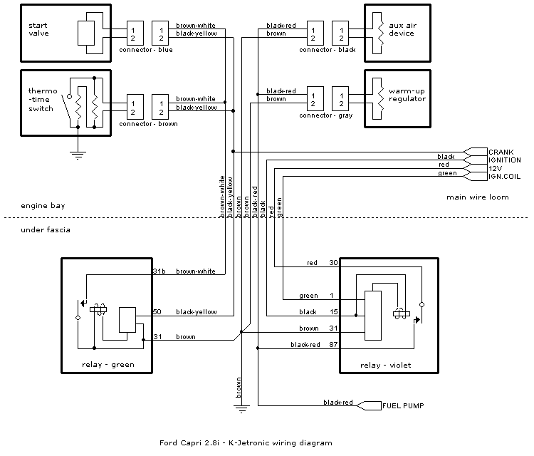

Ja, har skjønt at det er noe sånt ja. :) MS skal jeg ha etterhvert men mangler mye av kunnskapen man burde ha enda, så det venter jeg litt med. Vil derimot få igang motoren og prøve den. :) Er vanlig K-jet på den så er ikke noe avansert å få den ignag. Trenger bare et koblingsskjema så jeg har oversikt.

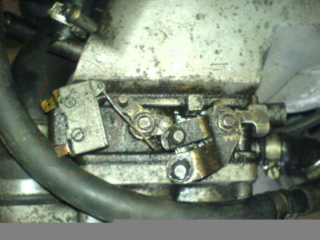

Hva er denne bryteren som sitter på spjeldhuset til? den aktiveres ved full gass, mer veit ikke jeg. noen som veit?
Men trodde wastegaten styrte trykket jeg og den lille hjernen som sitter koblet opp på fordeleren styrer tenninga? :S
joda, wg`n styrer jo selfølgelig hovedtrykket,men d er en slange som går inn på hjernen i bilen,fra wg`n, så d blir styrt i en liten grad fra den også, veit ikke helt åssen jeg skal forklare.
:( bedre å forklare mellom 4 øyner;) hehe
vilken liten hjerne er d du mener på fordeleren, vil tro d er den som har med innpulsgiveren å gjøre, for d er hjernen i bilen som styrer tenninga, er en kobling med den å wg`n pga at den forskyver tenninga osv. ang bryteren så veit jeg egentlig hva d var, er enkelt, men dette har jeg glemt nå i farten her, er jo noen år siden jeg skrudde på min turbo;)men... mener den skulle åpne seg så snart du trøkker på gassen,har noe med tomgangen å gjøre, om jeg ikke husker helt feil.

Bryter for fullast-anrikelse, eller WOT (Wide open throttle)bryter
Eksakt hva den styrer på de gamle motorene uten ECU er jeg ikke sikker på!!!
Mulig det kan være 2-veis ventilen (437 906 283 A)Den vil da virke inn på Control Pressure Regulator (Ofte også kalt WUR - Warm Up Regulator)
Jeg har alltid revet bort alle de der varkum slangene VAG har montert.. det virker ikke når det er gammelt. Monterte en kaldstart dyse i røret fra turboen jeg, og styrte denne med WOT bryteren :-)
funka fint på min turbo:D
