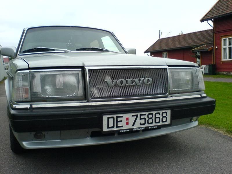

ovlov86 Skrevet Februar 13, 2007 Rapporter Share Skrevet Februar 13, 2007 Halloen. :) Har planer om å felle inn firkantede grøftelys i frontleppa på bilen min. Altså felle de inn så de ligger likt med leppa. Noen som har gjort det samme? Trenger bilder av hvordan dere har gjort det mht. fester bak leppa. Hvordan dere har fått lysene til å henge lissom. :blunk: Siter [x] 2 x 1984 Volvo 240GL [x] 1987 Toyota Camry 2,0 XLi [x] 1980 Volvo 245 L [x] 1994 Ford Scorpio CLX [x] 1995 Honda Accord 2,0iLS [o] 1991 Volvo 740 GL Lenke til kommentar Del på andre sider More sharing options...
Øyvind Gantenbein Skrevet Februar 13, 2007 Rapporter Share Skrevet Februar 13, 2007 på den gammle bilen min gjorde jeg det med linselys fra hovedlyktene på volvo FH/FM. der brukte jeg 4 gjengestengre og muttere for å feste dem Siter Lenke til kommentar Del på andre sider More sharing options...
Morgis Skrevet Februar 13, 2007 Rapporter Share Skrevet Februar 13, 2007 slik jeg har gjort feks? Siter Signaturen din har blitt tatt av forumpolitiet. Les reglene,så skjer det ikke igjen. Lenke til kommentar Del på andre sider More sharing options...

ovlov86 Skrevet Februar 13, 2007 Forfatter Rapporter Share Skrevet Februar 13, 2007 Morgis skrev: slik jeg har gjort feks? Ikke helt sånn, hvordan skal tauekroken virke da? :p Larset skrev: Akkurat sånn jeg planlegger at det skal se ut! :) Hvordan har du festet lyktene i frontleppa? Takker til dere to andre også. ;) Siter [x] 2 x 1984 Volvo 240GL [x] 1987 Toyota Camry 2,0 XLi [x] 1980 Volvo 245 L [x] 1994 Ford Scorpio CLX [x] 1995 Honda Accord 2,0iLS [o] 1991 Volvo 740 GL Lenke til kommentar Del på andre sider More sharing options...

volvoemil Skrevet Februar 14, 2007 Rapporter Share Skrevet Februar 14, 2007 det er vel bare og lage noen braketter fra fangern det... Siter Lenke til kommentar Del på andre sider More sharing options...
Morgis Skrevet Februar 14, 2007 Rapporter Share Skrevet Februar 14, 2007 tauekroken er plassert i hulet ved siden av hos meg så det går greit :) Siter Signaturen din har blitt tatt av forumpolitiet. Les reglene,så skjer det ikke igjen. Lenke til kommentar Del på andre sider More sharing options...

lknest Skrevet Februar 15, 2007 Rapporter Share Skrevet Februar 15, 2007 Jeg har også gjort slik som larset, og er egentlig fornøyd med resultatet. jeg kjøpte spredere på biltema, tok av de stygge rillene som går på tvers, også brukte jeg lykteglasset som mal og skjærte hull i leppa. Så var det bare å skru skruene som holder glasset på plass gjennom leppa slik som du ser på bildet til larset. For å feste mer brukte jeg patentbånd som jeg festa i skruen på lyktene og opp i festet til leppa.. Sitter som støpt.. Håper du skjønner det.. Siter Lenke til kommentar Del på andre sider More sharing options...
