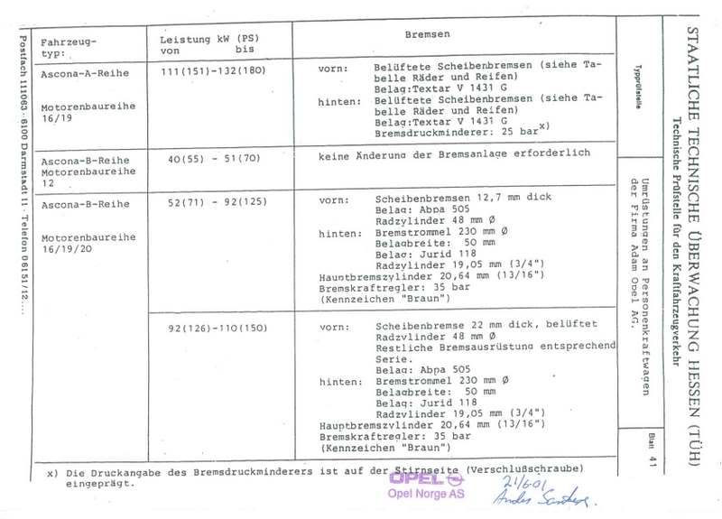

Sett nedi en C20XE. Blir godkjent hvis du har 2.2i bremser. Du gjør hele konverteringa for 15-20.000kr og det vil gå bedre enn om du bruker samme beløpet på 1.9Sn din.

Omega med C20NE får du fro 3 lapper. Du får betydlig mer dreiemoment med den, og siden dragevekt på en ascona er ganske tantete, så vet jeg ikke om det er behov for 16V, men helt klart artigest :)
