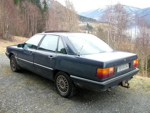

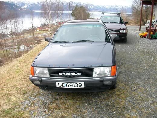

Her er bilde av bilen sånn den stod når jeg kjøpte den:
Hva er det egentlig som gjør at grillen er så spesielt interessant? Jeg mener, ja den er sjelden, men den er jo ikke spesielt pen??
Bilde skrått bakfra, ingen skjønnhet enda:

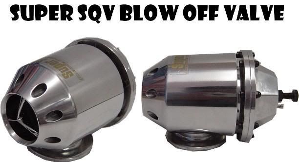

Vel, da er det handla inn dump.
Valget falt på en piratkopi av HKS Super Sequential BOV.
Så får vi se om bensinforbruket går opp ;) Mest sannsynlig gjør det vel det i starten, men det trur jeg nok skyldes fører, ikke bilen :driving
Slenger med et bilde:
