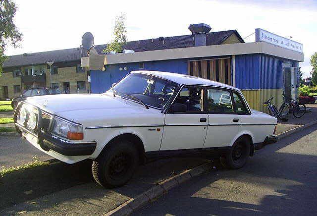

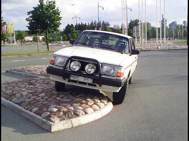

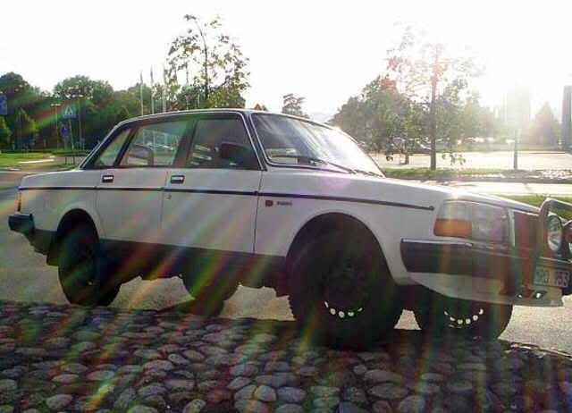

Enkleste er vel å bruke caravanfjører bak og D6 fjører forran. Forran kan du også sette på varebilmellomlegg mellom fjørbein og fjørtårn. Fjører får du kjøpt for en slik og ingenting på Biltema.

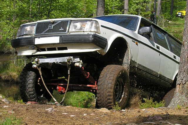

Vær dog obs på at flere av de bildene avbildet der ikke bruker volvo understellet, men de monterer chassiet til volvo på jeep.
Den lyseblå 245'en er på http://turbobricks.com under projects mener jeg å huske.. Der står vel hva han gjorde.
edit: http://turbobricks.com/mods.php?content=art0023
