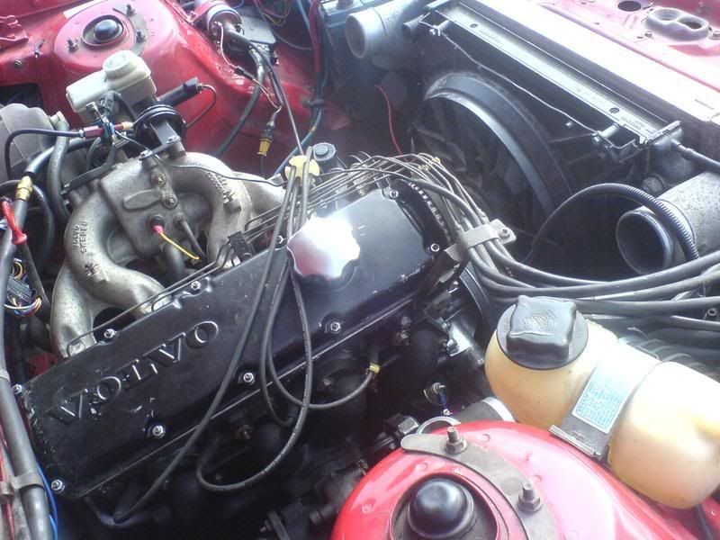

Skal ha meg el-vifte nå. Hvordan passer vifta fra v70 bak på 240 radiatoren? Noen sier at den passer bra, andre sier at den er for stor.
Har søkt litt, men ikke funnet noe konkret om hvilken som passer best.
Post gjerne bilder av deres el-vifter, hvordan de er tilpassa og festa osv.
jeg brukte vifte fra mitshubishi lancer el. galant rundt 1990. stålramme som gikk å sveise i. den er det ok plass til selv om det er intercooler, radiator og vifta.
kan prøve å ta mål av V70 vifta men det er litt trangt framme i der..
Edit: Vifta på V70 er delt i en omramming for radiatoren og en omramming til vifta. Vifta med omramming har en diameter på ca 40cm.
jeg hadde v70 vifte i min volvo. jeg kappet bort overflødig plast for å få vifta så nærme radiatoren som mulig. og så lagde jeg til brakketter så jeg fikk brukt de gammle nederste festene til vifte kåpa. og hullene for boltene for feste av vifte kåpa oppe på radiatoren.

Kan bruke El-vifte fra Kadett E 1.6i, noen 1.8i og samtlige modeller fra GSi'ene. Er bare å lete, så finner du en med 4 lange ben på. Den passer utmerket på radiatoren uten store modifikasjoner og det var god klaring fra motoren.
