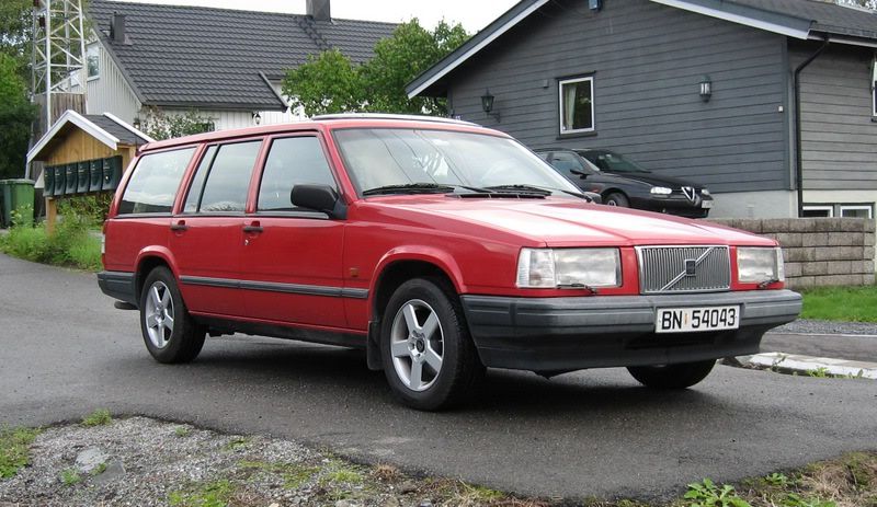

fronten 90 kontra 91 er forskjellige!!
91 har 940 skjermer,panser og interiør.
90 har 740 ( 90 ) skjermer og panser og 740 interiør!
91 har IKKE 940 panser! Er 2 cm forskjell på 91 740 og 940. Har målt dette selv med min egen bil mot en 940
-91 Volvo 740GL B230F - godkjent med B234F
-91 Volvo 940GLT B234F - delebil, solgt
-74 Volvo 144DL B20A - bruksbil
-91 Volvo 740GL B230F - bruksbil, solgt.

- Skjermene er likt på 90, 91 og 92 modell. Dvs. samme som 940.
- Panseret på 90 modellen er unikt. 91 og 92 modellen har 940 panser.
- Støtfangerene på 740 er ikke likt 940
- Grillen er også annerledes på 90 og 91/92 modellene

Støtter opp jeg også. Har bygd selv om 740 fra 91(den rød det er bilde av rett her oppe) til 940-front det er bare å bytte lyktene, grillfestene og lyktefestene inn mot grillen så er dette i orden. Jobb som er gjort i løpet av 1-2timer.
Gjør man et søk i Vadis finner man også ut at 740 fra 91 til 92 er levert med samme panser som 940 fra 91->
Her i tråden ligger det bilder av før og etter av 740'n fra 91
http://www.bilforumet.net/showthread.php?t=49450&highlight=940
Burde også bytte støtfangeren. 940 fangeren bygger lengre ut. Mener jeg fant ut at det skiller 2 cm

støtter under denna... har 91 mod, og har prøvd 940 front på.. er plug and play
