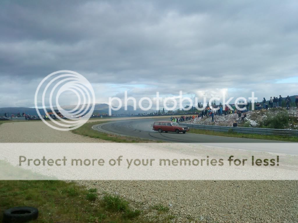

Ble tatt ett motorfeste, og ett oljefilter i helga :) Ikke noe turbohavari, var olje som traff eksosanlegget og fordampet.. Derfor det rauk så av bilen. Da motorfestet rauk ble oljefilteret liggende på nedre del av motorfestet og sprakk til slutt, ble hanket inn av banemannskapet og fikk kjøre rett inn i depot og de kom tilogmed og hjelpte meg å dytte på plass og feilsøke bilen :) Bra service må jeg si ! :D Dieselmotorfester og nytt oljefilter blir bestilt straks, og har planer om en motordemper av noe slag :D Var fremdeles olje på nederste del av peilepinnen så jeg har ikke skadet noen lager eller turbo :volvsmile
Ladetrykket havnet på 0.9 bar uten antydning til tenningsbank, hadde litt tenningsbank på 1.1 ved høy belastning på lavt turtall.. Dette uten slipt nål! Kunne ligge gjennom hele breisladdsvingen og justere vinkelen på gassen istedetfor full gass gjennom slik som på vårtreffet :D Bilen fungerte meget greit!
Fikk slitt ut 8 dekk på min bil og på søndagen fikk jeg lånt 740 turboen til en kompis slik at resten av dekkene ble tatt livet av ;) Stor takk til han !
