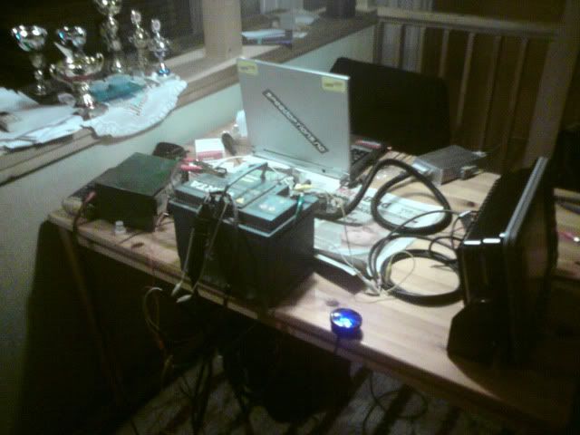

Ble endel stress da jeg koblet opp megasquirten for å sjekke om jeg fikk kontakt med datamaskinen :roll: Startet først med å bruke en billadder som strømforsyning til megasquirten, ble plaget med meget ustabil tilkobling og stort sett alt ble helt på bærtur, inkludert USB adapteret jeg brukte :lol:
Etter ca 4 timer med skiftende humør ble det til at jeg ga opp og dro hjem, fikk en god natts søvn og våknet opp med en ide! :P Koblet så til ett bilbatteri mellom ladderen og megasquirten for å jevne ut spenningen og fjerne eventuell støy fra transformatoren, og nå fungerer alt som smurt ! Konfigurerte opp ett basic oppsett på megasquirten og kalibrerte breibåndslambdaen :D Ett par bilder ble det også, som den gode Bilforumisten jeg er :lol:
Du trenger altså ca dette for å få kontakt med sprutet ! xD

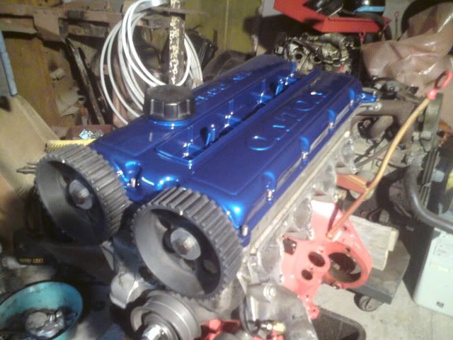

Ett lite dårlig bilde av toppdekselet etter lakkering ! Viser absolutt ikke rettferdighet til lakken !
