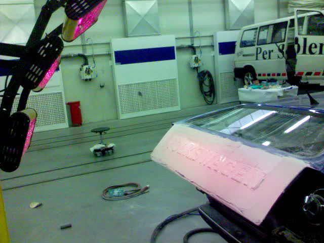

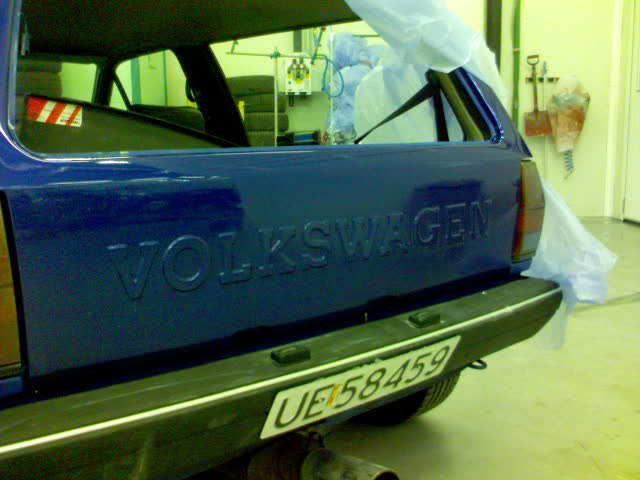

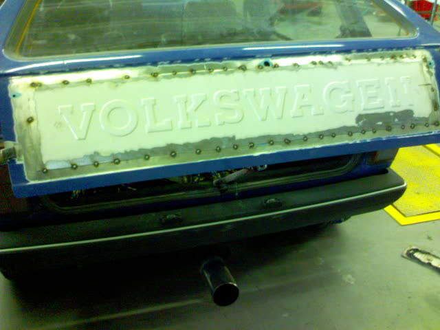

vi gjorde dette på bakluka til Polo20VT...
Da kappa han ut "hullet" 0.5 cm nede i kanten...
Så rulla vi en 1,25mm plate i engelske hjulet for å få litt forspenn og form på platen...
Så ble den sveiset inn...
Fetste, punktet og kjøla til alt var sveiset...ble litt retting etterpå, å så litt sparkel...

Jeg har gjort dette selv på min Golf 2:)
Jeg skjærte bare ut ei plate fra et panser jeg hadde liggende, pussa reint å sveiste den fast:)
Den følger formen på luka alle veier:)
VIKTIG!: husk å bare punktsveise den fast:) hvis ikke blir hele luka skjev:)
