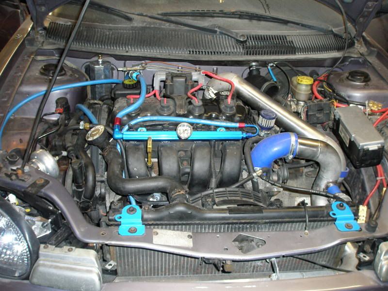

Såpass mye viste jeg, motoren er turbokonventert og ser slik ut for øyeblikket: Litt dritten men ellers ok :ahahahhaha:
