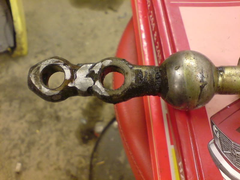

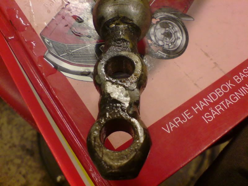

Nå har jeg bygd om kassa mi til short shift ;) I forhold til orginal volvo gir er denne en del kortere enn vanlige kasser.!
Er det fler som har gjort dette? I så fall hvordan har dere gjort dette.. :)

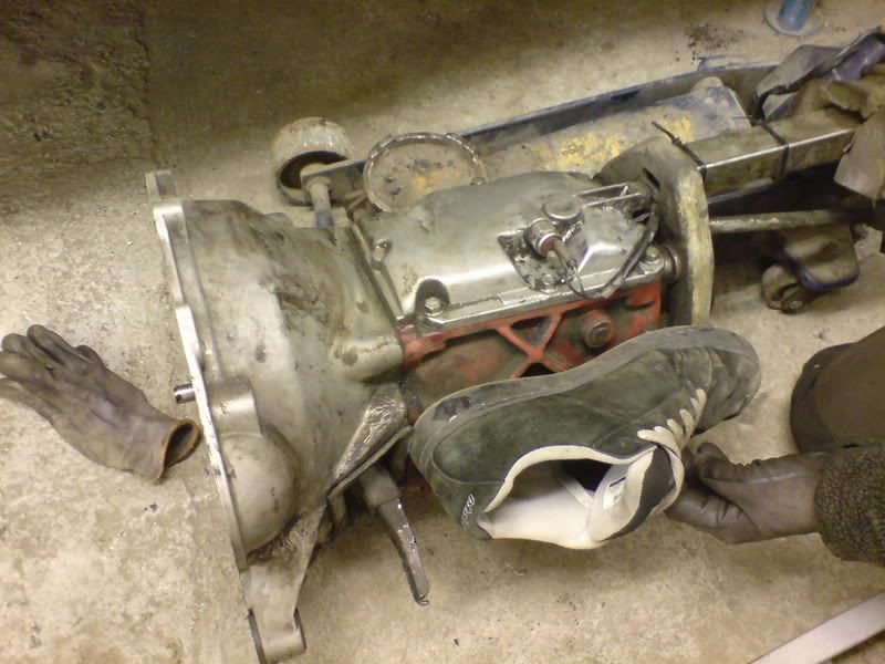

Bytter girkassa:
Lite med rust under bilen:

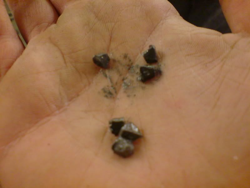

Dette var restene av den gamle M47 kassa mi:

Samla alle tennene i bånn? hehe... Hvis du trenger noen nye så tror jeg ola fischer hadde en neve med tenner til salgs også...
Hvis M40 er samme som M45 (as far as i know) så er det jo bare å forlenge spaken under kula... typ 1,5-2cm eller noe sånt.. Da blir det short shift.. Ta å bytt foringer og legg imellom skiver så alt blir tight..
Tok det 3cm ekstra :) Det er visst meget like. Men M40 er etter det jeg har hørt bittelitt røffere enn M45. (Som jeg har hørt da)
