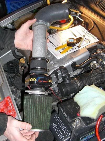

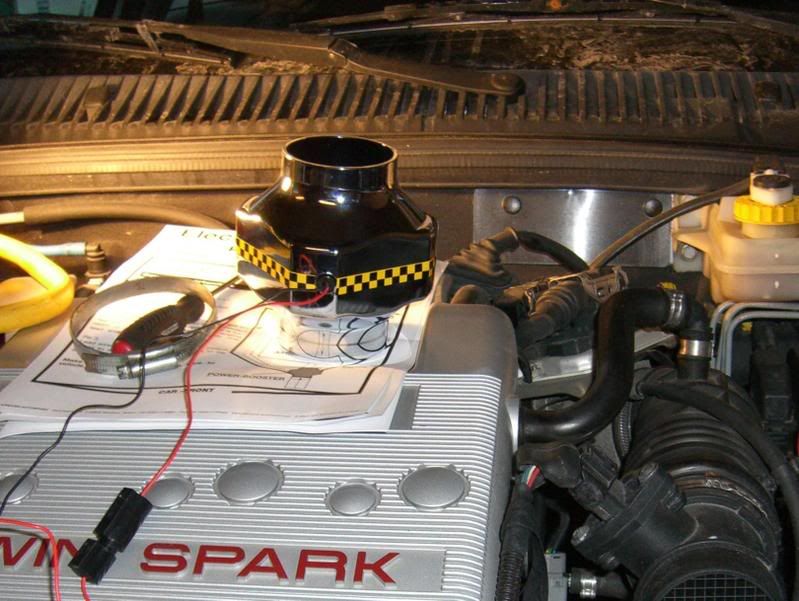

Men i pakken får du selve turboen, 2stk koblinger/rør(gummi)og 3stk slangeklemmer. Det ligger også med koblingsskjema og TUV papir. (jepp, denne er tuv godkjennt) er faktisk den eneste som jeg fannt som er godkjennt.

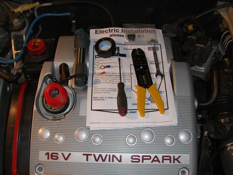

Verktøy som kreves:

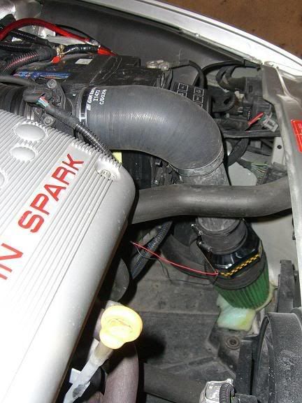

Guiden som følger turboen sier at denne bør monteres et stykke fra luftmengdemåler, så jeg monterte denne etter filteret.
Ledningene som går fra turboen er lange nok til å rekke inn i bilen. +ledningen har også egen sikring.

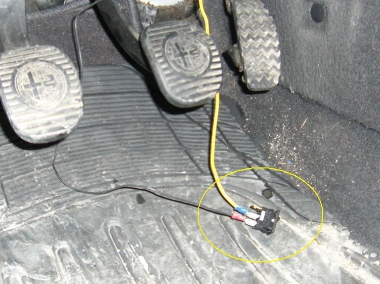

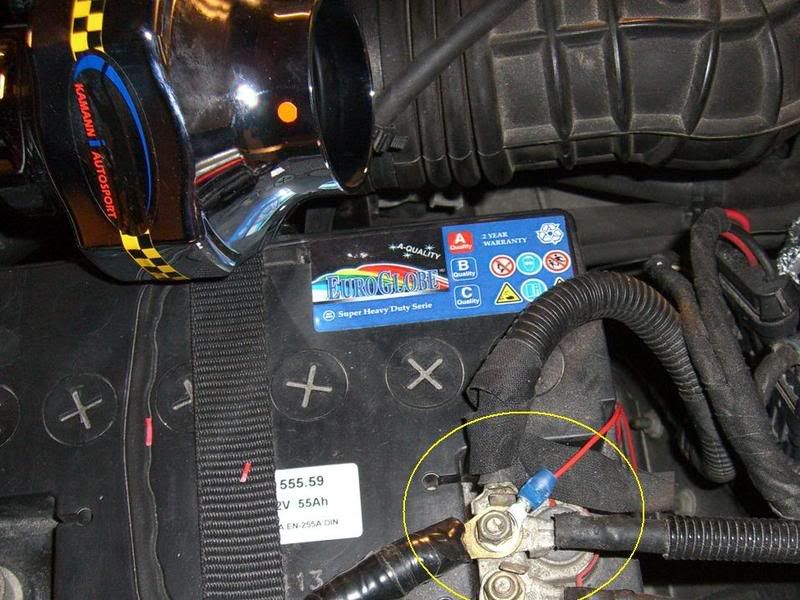

Måten jeg koblet denne, var å strekke minus fra turbo inn til en bryter. Denne ble koblet sammen med en NY ledning fra bryter til jord. +ledningen ble koblet rett på batteriet.
Finnes et eget koblingsskjema som gir deg mange alternativ på dette.

Det er anbefalt at man rengjør luftsensoren. Finnes egne guider på dette. Er også et tips å rengjør/bytte luftfilter. Jeg byttet fra filteret som er avbildet med et helt nytt.

Filteret er faktisk et godt stykke unna. Er den beste plassen å ha dette i forhold til mitt motorrom. Orginalt luftfilter var montert her, slik at det stikker ennå kobling fra front som leder kald luft til filteret. Turboen trekker svært lite strøm. Ble med en feiltagelse stående på over en hel natt, uten at dette tappet batteriet noe særlig. Mange av de andre som selges, trekker som du sier svært mye strøm, og lager belastning for dynamo. Denne kan kobles på hvilken som helst + kobling du har tilgjengelig.
