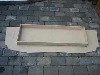

hei, hvis du vil ha trykk og basslyden inni coupeen vil jeg anbefale båndpass kasse, med rør oppigjennom hattehylla, har bygt det i min bil og er godt fornøyd med trykk/lyd. Har 4 4" porter selv.
Med en lukket kasse i bagasjen vil det riste og skralle noe hinsides i bagasjelokket ditt, og du vil må mest bass utenfor bilen din, og vil merke forsjkell i lyden når du åpner koffertlokket ditt.
For som du vet, har du bensintanken også i seteryggen, så bilen din er godt isolert mot alt ifra bagasjerommet...
Vil anbefale og bygge ny hattehylle også, er noe arbeid, men blir penere enn å bare ha rørene oppjennom førstehjelpsskrinet..

hadde du hatt mulighet til å ta bilde av dette du har laget? jeg vil også gjerne ha litt mere trykk inni bilen i stedet for at det rister å herjer på utsiden
