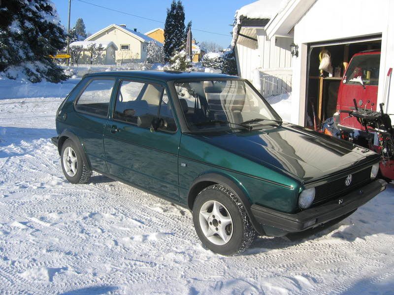

Hei:)
Etter å ha solgt mitt forrige prosjekt, "Snowflake" , måtte jeg finne meg en ny bil.
Nok en gang endte jeg opp med en einser:) Denne gangen er det en 83' 1100 modell, ombygget til 1800.
Dette er et rullende prosjekt som jeg håper å være "ferdig" med innen 27. mars, ettersom oppkjøringen min er rundt den tid.
Dette har jeg planlagt å gjøre med "General Green":
Utvendig:
- Duckbill (montert)
- Fikse opp felger (ferdig)
- Nye frontlykter (driver å forhandler)
- Ny frontfanger (kjøpt)
- Emblemfri grill (leter)
- Nye dørhåndtak (fra eget "delelager", men usikkert om de passer)
- Kanskje lakke panseret matt svart (Tulling i klassa som klarte å bulke det,så vurderer å rette det litt,og lakke det mattsvart)
Interiør:
- Nye stoler foran (montert)
- Stereo (noe montert, noe er kjøpt inn)
- Lakke taktrekk (lakk kjøpt)
- Bytte av ratt (Montert)
- Nye pedaler, MOMO (montert)
- Koble opp instrumenter i midtkonsolen (instrumenter kjøpt)
- Hvite speedometerskiver (vurderer å kjøpe)
- Små detaljer inne i bilen som f.eks. gulvmatter
Motor/understell:
- Grenrør (kjøpt)
- Høydejusterbart senkesett (kjøpt)
- Effektanlegg (kjøpt)
- Powerflexforinger (kjøpt)
- bytte begge ytre drivledd (kjøpt)
- Bytte av komplette bakbremser (halvveis ferdig)
- Viftereim (kjøpt)
- Nytt filter til gasser'n (leter)
Det kommer sannsynligvis til å skje mer med Generalen, men kommer ikke på mer i farten.
Mulig at noen planer blir gjort om på ettersom tiden går.
Føler at jeg er godt i gang hvertfall:)
Har veldig lyst til å gi bilen en hellakkering siden lakken er så som så.
Planer for fremtiden: Dette er en stund til sikkert,om jeg ikke klarer å kverke denne motoren fort:D
Da kommer det 16v motor og større bremser på plass;)
Og om noen kommer med et forslag til et annet navn så motar jeg det med takk,bare kom på et i farta:)
Kommentarer, råd og tips mottas med takk:)
Legger til link til deler jeg selger kommer:( om jeg noen gang klarer å skjønne det nye salgstrådopplegget..)
Her kommer en liten smakebit:

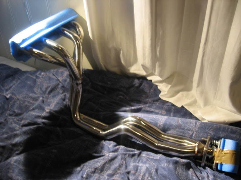

Og en godsak som kom i posten i dag:D :
Niiiiice:D
Se der ja, synes det var noe kjent med den innpakningen :D

Men så var det det med jeg Fa...s "grenrøret",det er klin umulig å få av,SÅ kom den store avgjørelsen at, jeg river av hele toppen,og bytter regreim og toppakning med det samme
så har bestilt:
Toppakning.
Nye strekkbolter og muttere.
Eksosbolter og muttere.
Eksospakninger 4stk.
Regreim.
Og i morgen får jeg supersport gewinden,så da blir det og topp montert til uka igjen må demontere toppen først da
Gleder meg..
En helt grei avgjørelse du har tatt der. Det er bedre å skru i skrusesongen, så man kan kjøre mer når været er mer kjørevennlig (og når du får lappen);). Om du mot formodning hadde greid å få av eksosmanifolden med toppen i bilen hadde du blitt skuffa når du skulle ha grenrøret inn i bilen: Jeg greide i sin tid aldri å få på mitt Supersprint-grenrør på min, så jeg endte også opp med å ta av toppen for å komme til. Innsuget hadde du måttet ta av uansett.
Det hadde vært enklere å montere grenrør om du hadde hatt en 16V. Dette grenrøret er nemlig tredelt, så det er enormt mye lettere å få manøvrert på plass.
