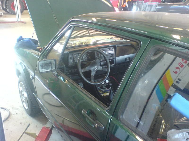

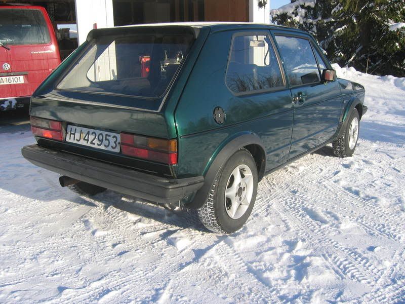

Lite å gjøre på en søndag,så da legger jeg ut noen bilder av bilen:)
Bak
foran

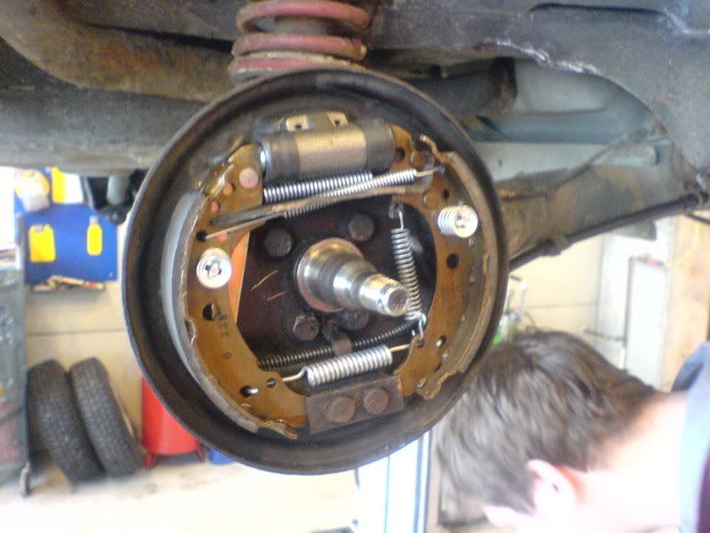

Har noen bilder fra bytte av bremser bak.
Før
Etter
Lækkert:D
Ganske komplisert å få på slike bremseband fant jeg ut:) Men går som smurt bare man bruker hodet:)

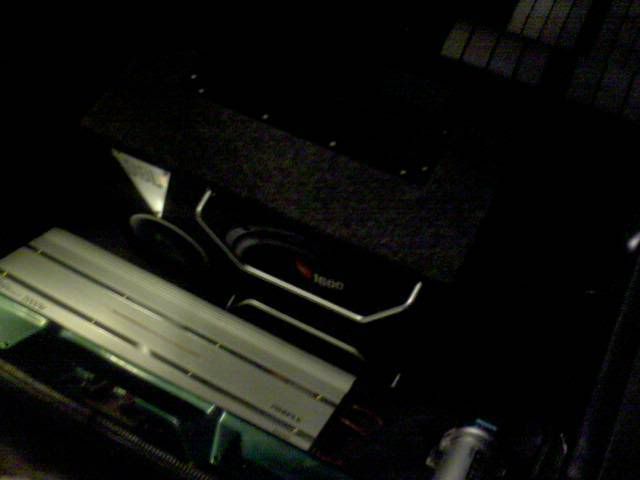

Og et siste av anlegget:)
Her ble det sykt trang fant jeg ut,og høytalera står oppå subbern:D Hehe,må få gjort litt her,ut må det uansett siden jeg må skru fast subber og legge mdf plate i gulvinga baki:) Var så vidt jeg fikk på plass setet:)

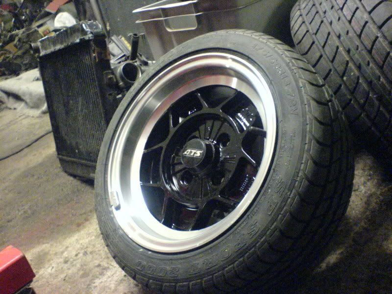

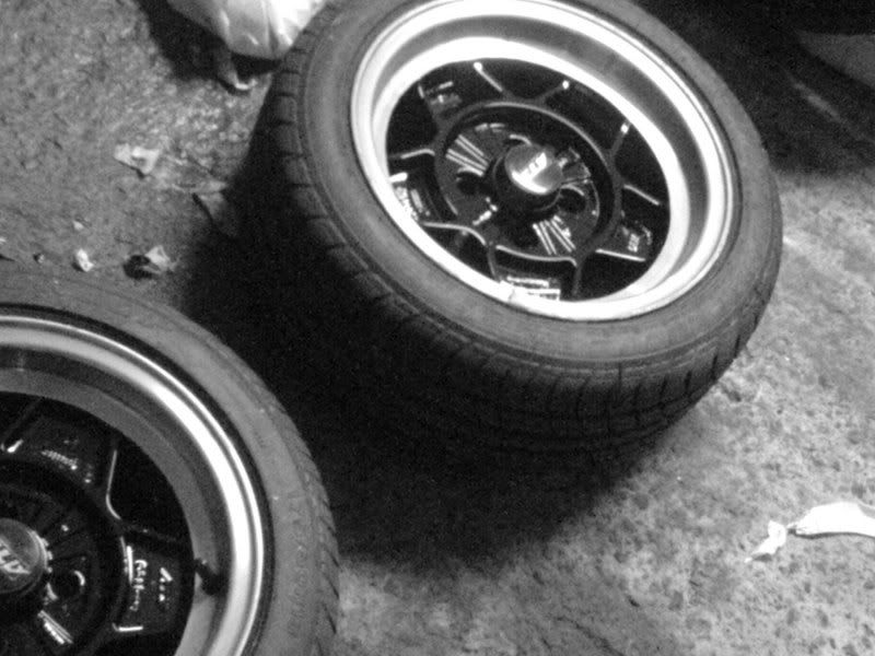

I går lakket jeg felga,ble helt greit til slutt. jeg går for helt svart senter på felgene for å ha noe litt annet, så blir ikke blangt inne på "stjerna" i felgen. Ble litt stygt i kantene pga dårlig maskeringstape.Får se om jeg får tid til å pusse og polere litt til på dem.
