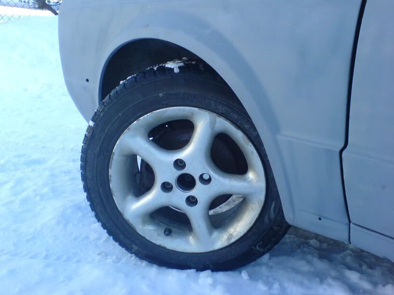

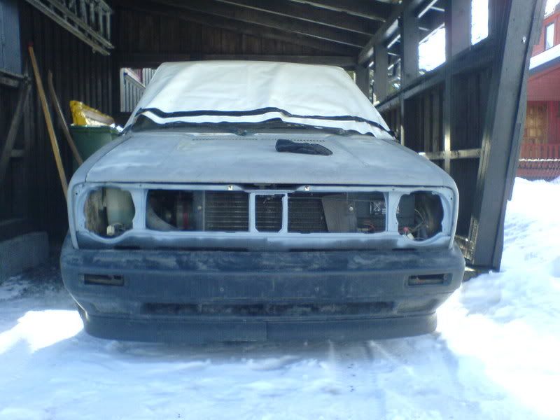

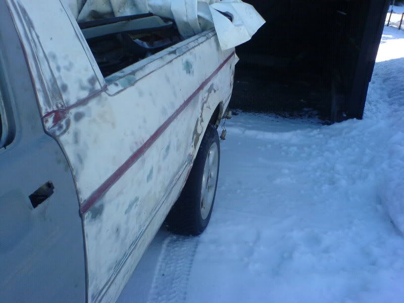

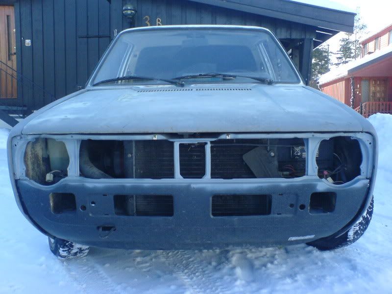

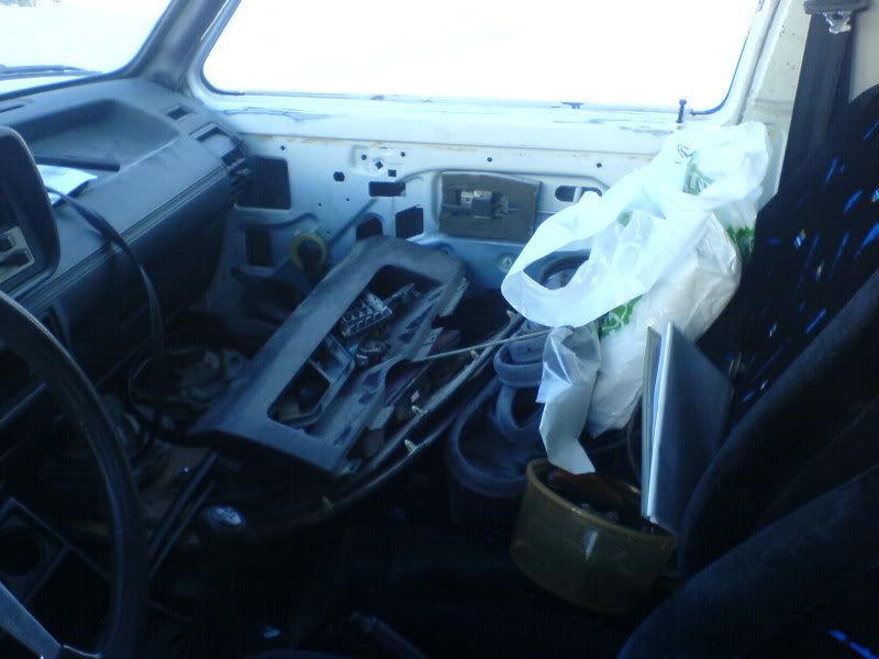

Da fikk jeg handlet meg en Caddy! det var deilig! en del monteringsjobb gjenstår.. men det funker! hadde nettopp skrivd MASSE men så blei alt sletta, så nå er jeg litt små muggen.. derfor gjør jeg detta enkelt å greit! så følger jeg på med info etterhvert!
Planer for bilen:
Emblemfri grill (bestilles)
custom eksos (bestillt)
90 fanger (fulgte med)
Bredding (fulgte med)
"audi" håndtak (fulgte med)
1,8l motor. (har innsug men mangler topp)
Lakk! (perlemor eller lamborghini orange)
kommer sikkert masse mere!
pix:
deler:

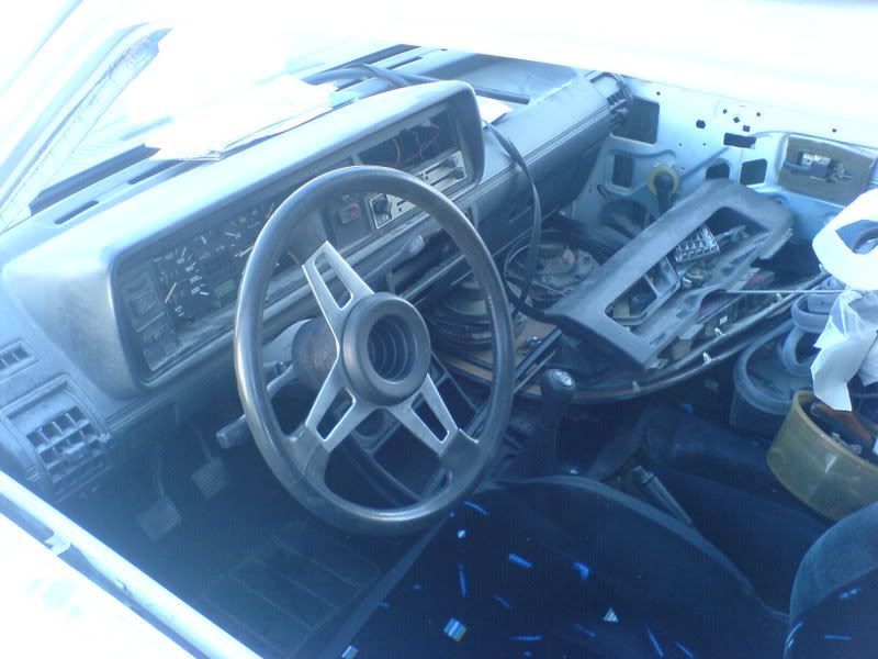

ratt fra Scirocco, GTI interiør og instrumenter.
mere deler

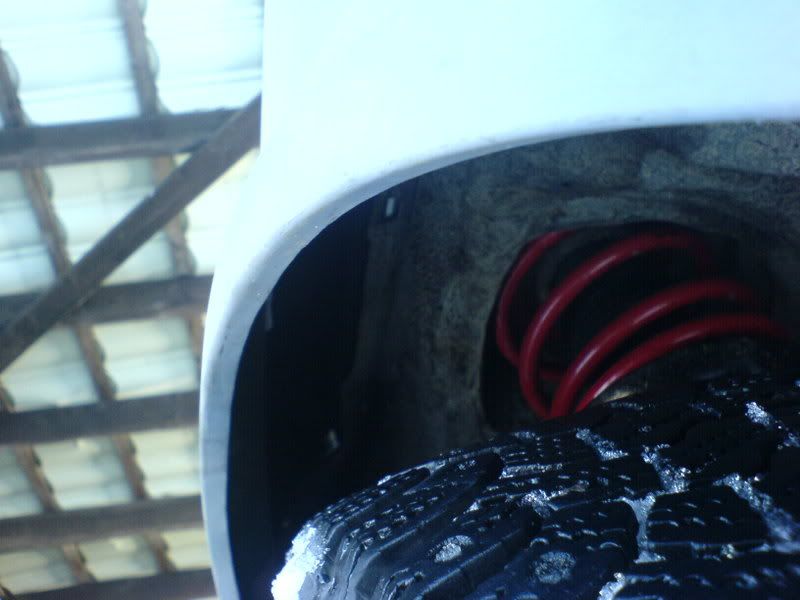

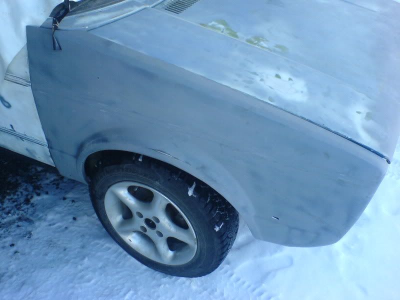

senkefjører:
90 fanger prøvemontert å blei über lav foran

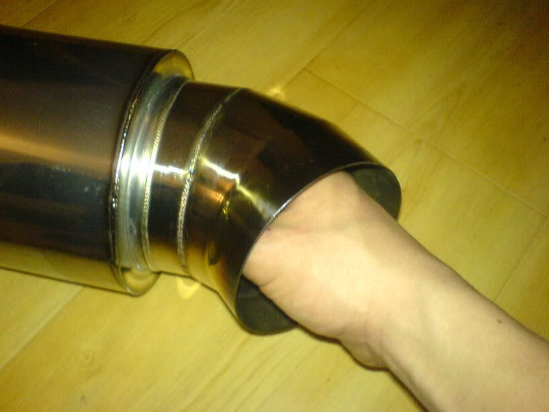

enderøret som er bestillt! (skal monteres på tvers under bilen så bøyen kommer ut bak, skal ligge som en cat. HVIS dere forstår? skal prøvemontere når jeg får den fra USA!)

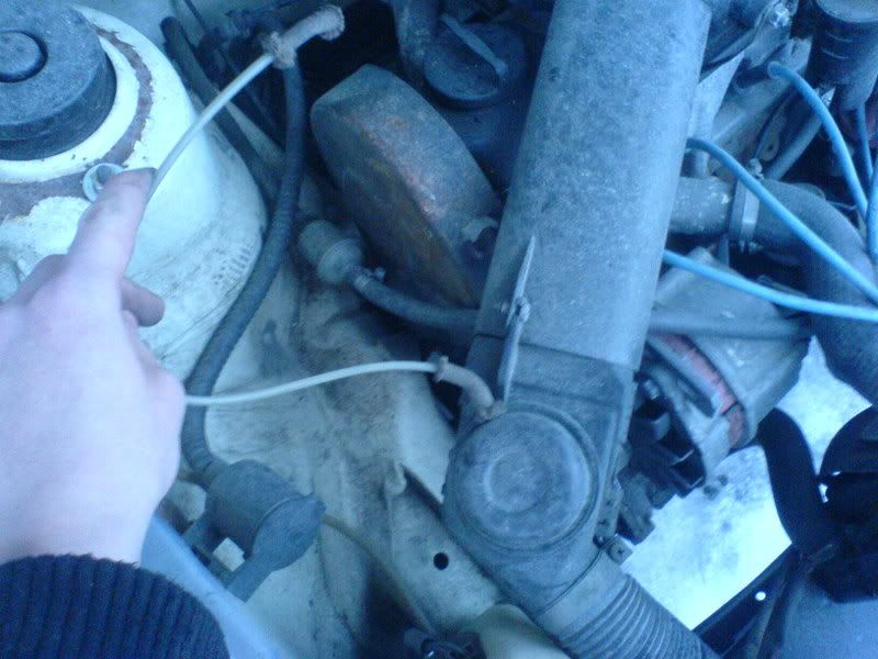

og til slutt et lite spørsmål! HVOR i svarte skal denna hen?:P
kom gjerne med innspill!
Den skal sitte på den innerste delen av luftfilterboksen (delen av metall som sitter oppå forgasseren). På venstresida (sett forfra) har du to vakuumuttak. Den løse slangen skal på det fremste uttaket.
På det bakerste uttaket skal det sitte en vakuumslange som skal kobles inn på et uttak på baksida av forgasseren.
Dersom en av disse slangene ikke er koblet på vil du ha suselyd i motorrommet.
Vil også anbefale deg å feste bensinslangen i festet/klipsen sin framme på registerreimdekslet. Vifta på dynamoen lager nemlig fort hull i bensinslanger (bitter erfaring gjort i "gamle dager").
Lieber Weber im Ohr als Lader am Arsch...
takker!:D derfor det er sånn suselyd ja! da er det ikke noe rart til! det må jeg fikse på så fort som mulig, blir vel å dra å skru i helga tenker jeg!:) ang. bensinfilteret skal jeg gjøre det! tusen takk for tipset.
