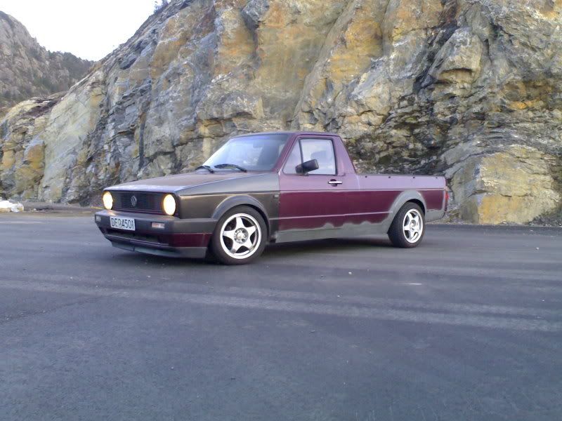

Her kommer tråden om min nyinnkjøpte 84 mod Caddy Diesel

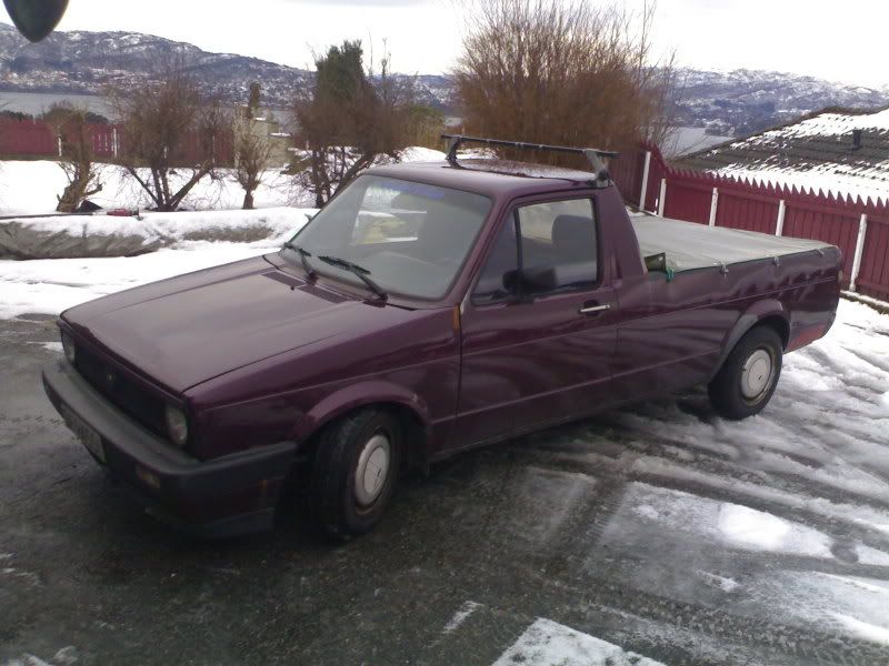

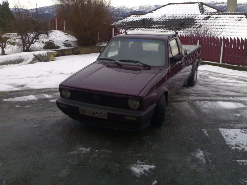

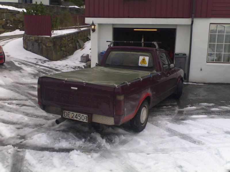

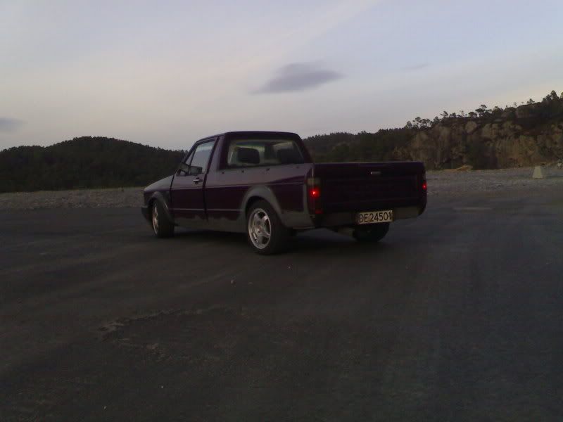

Her kommer noen bilder slik den var da jeg kjøpte den. Flere bilder kommer underveis.
96. Volvo 850 stv
Presseningen er en slik tynn som du kan lage selv, og takstatvet er ikke tilsalgs

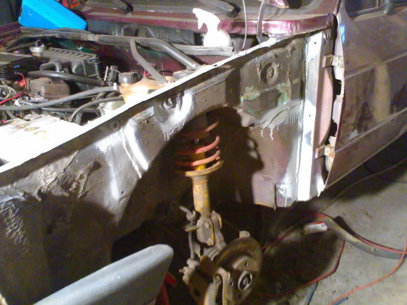

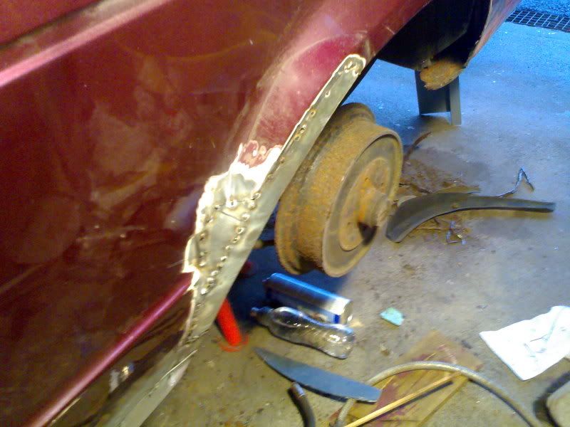

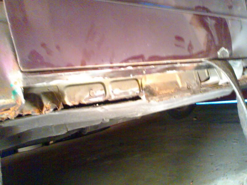

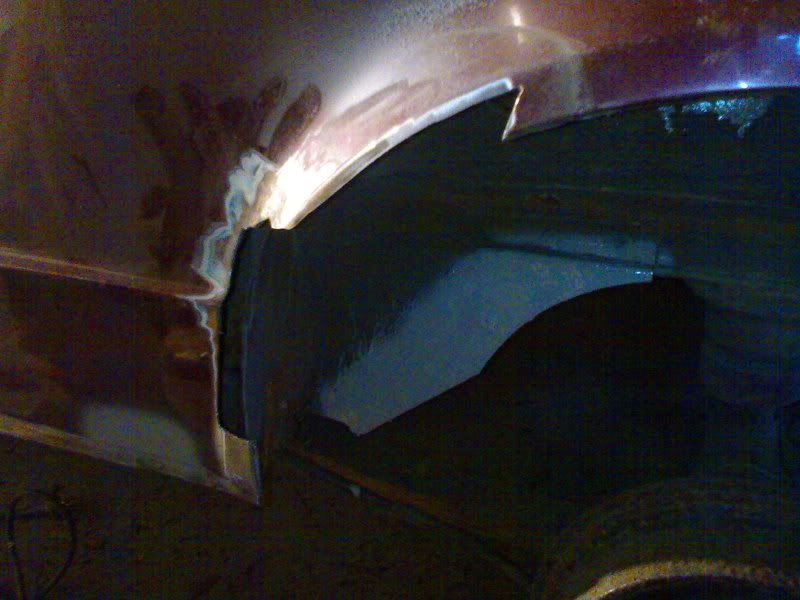

Her kommer en liten oppdatering på hva jeg har gjort på de siste 14 dagene:
-Sveist kanaler
-Sveist hjulbue venstre bak
-Sveist ny innerskjerm venstre bak
-Sveist diverse rust her og der
-Sveist hullet i eksosen
-Byttet framskjermer
Nå er den snart klar tìl EU godkjenning
Her er noen dårlige mobil bilder:
Har ikke vært altfor flink til å ta bilder, men noen oppdaterte kommer snart.
