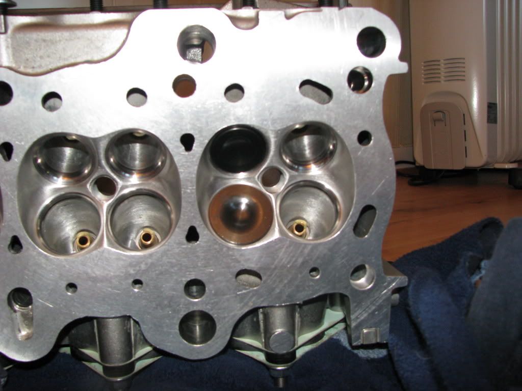

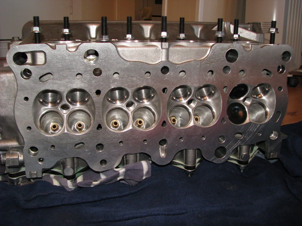

This head was fabricated and CNC ported entirely in our shop. We are using valves that are 2mm smaller on the intake, and 1mm smaller on the exhaust, and out-flowing the old head by as much as 35cfm. At 42cc's, the chamber volume is also down 9cc's from the previous head. We've also made the pistons for the engine. [...] Our goal is to increase mid-range power without sacrificing any on top. Best estimate on crank power before (from Larry Meaux) was 390HP.
Legg spesielt merke til de meget Endyn-karakteristiske "cloverleaf"-sveisede quenchpad'ene og den superbe balansen mellom nok unshrouding av ventilene, quenchareal og kammervolum. Dette er ingenting annet enn et kunstverk. Spekulasjonen skal også ha det til at eksosportene på denne toppen er bygd opp med en såkalt "de Laval nozzle"; en innsnevring som sender gasshastigheten supersonisk og dermed reduserer reversjon ved overlap til et minimum. Iflg. Endyn bruker topper som er bygget opp på dette viset mindre bensin og luft for å lage den samme mengden hester grunnet økt forbrenningseffektivitet. Imponérende. Det har vært mye drama rundt Endyn, spesielt i lys av den stygge H22A-saken (les på Honda-Tech), men at Larry virkelig vet hva han driver med når han legger godsida til er hevet over enhver tvil.
