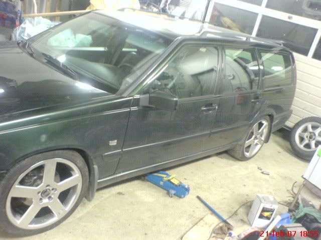

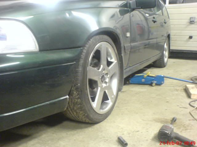

Her er noen bilder av V70'n min.
Kjøpte den i februar i fjor.
Har ikke gjort aå mye på den.
Det jeg har gjort er:
-Satt på åpent K&N filter
-Montert skvettlapper bak
-Senket den 60-70mm
-Satt på camberbolter fremme, og juster til 2,2-2,3 grader negativ camber.
-Montert turbotrykksmåler
-Skiftet turbo til en TD04HL16T
Mere kommer etterhvert.

Her er noen bilder:
V7020T.jpg Dette er tatt med "vanlig" 40mm senkesett.
Med 18" R-hjul prøvemontert. Her er den "riktige" senkinga.

Jeg kjøpte ett brukt senkesett, som jeg kappa en runde forran, og laget kon i enden som orginalt. Lakkerte deretter fjærere sorte, ingen problemer i det heletatt.:D Bak var den tilstrekkelig lav med de fjærene så de er ikke kappet. Totalt blir det ca 60-70mm senk.:cool:
oki ble jo fin høyde da.men kon da varma du fjæra og bøyde til?
Jepp, brukte en orginal fjær og sammenlignet med. Kappet fjæra 1 runde spente den opp i skrustikka, varmet med skjærebrenner og bøyde med poly grip tang. Må ikke varme mer enn den delen som skal bøyes pga. risken for at den knekker etter en stund (blir sprøtt stål). Ble kanon bra. Eneste jeg kan si er at det bør kansje monteres stivere dempere enn orginalt da. Bør heller ikke kappe en orginal fjær til denne høyden pga. den er for myk og bilen stusser på gjennomslags gummien...
