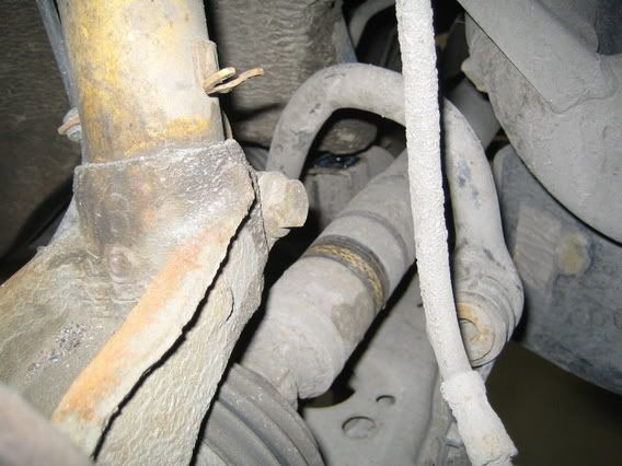

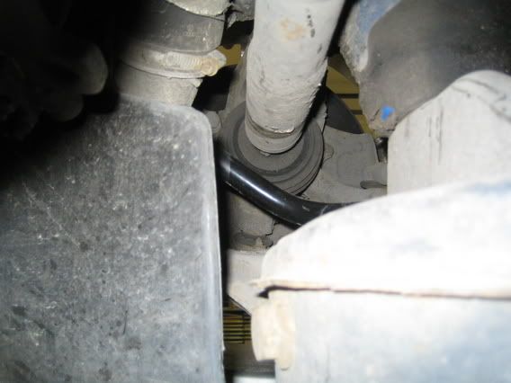

a3`en min er senket 40mm med fjører på org. dempere.
men nå er stabstaget begynt og subbe i drivakselen på høyre side.
noen som vet hvilket stag jeg må kjøpe?
funker det med r32 stag fra golf?
noen bilder jeg har tatt fra en anen tråd, hvor de har byttet på en golf 4:
