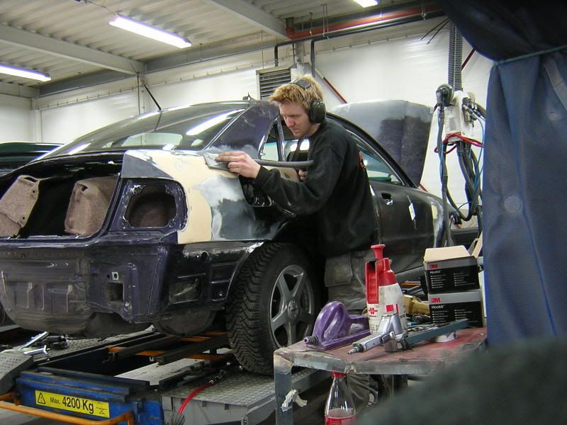

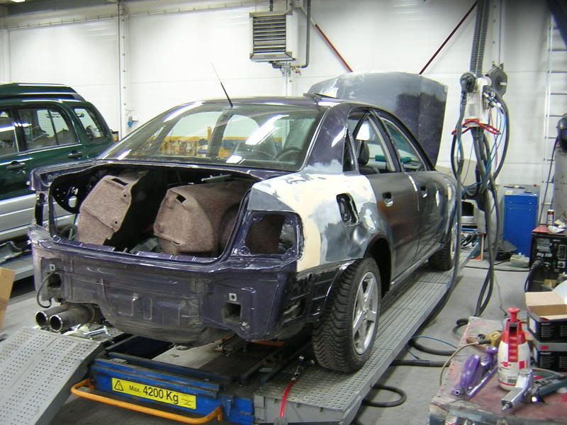

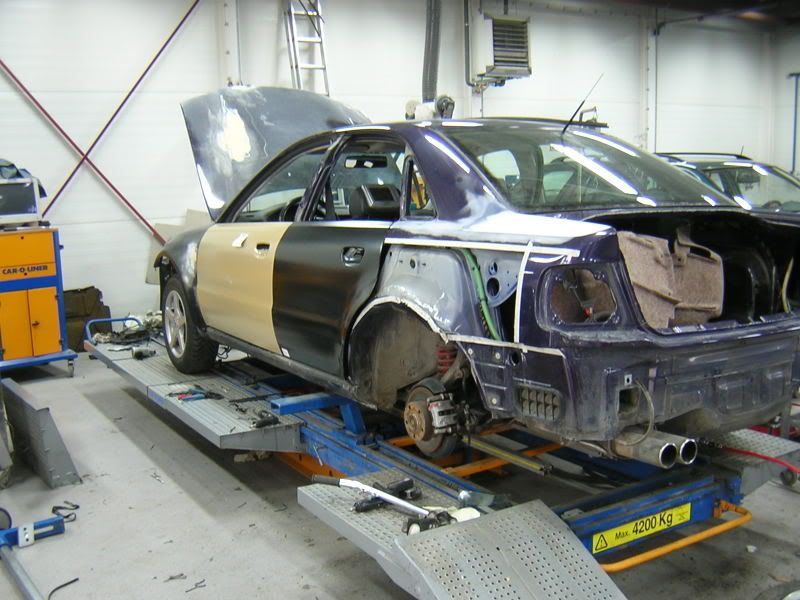

Legger da ut et par bilder.Fikk montert siste døren,pusset sparklet og lagt på lag 2.Det er ikke tjukke lag vi snakker om her,for det blir ikke bra,jeg sliper det godt ned og knakker inn di toppene som kommer fram.Dette gjøres med forsiktighet,for du ska ikke få søkk i stålet.Det betyr bare dobbelt-arbeid.Så når det er gjort,legger jeg på et lag med sparkel for å dekke de toppene jeg fikk knakket litt ned.

Bruker bare Car-O-Linern til å spenne opp bilen,men den skal måles før jeg gjør den helt ferdig.Vet at forrige eier skadet bilen foran.
