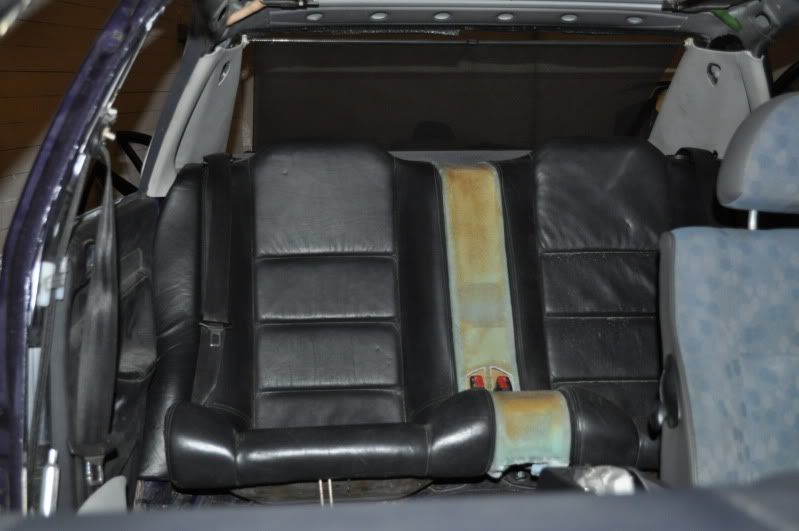

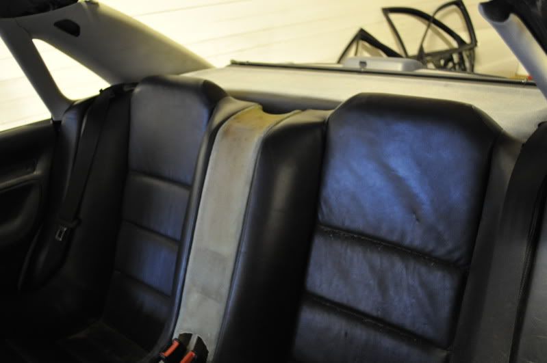

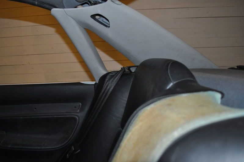

Ja,ja, fikk ny hattehylle her om dagen,og måtte prøve den,for å se at jeg faktisk ikke hadde bommet når jeg bygde festene til baksetene mine.Men det ser ut som det ble tihgt fit:D

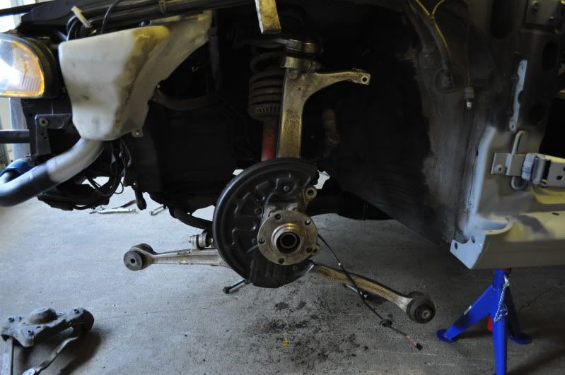

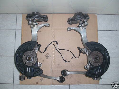

Så har jeg akkurat kjøpt nye spindler foran fra RS6 4B:D
Nye spindlene.
Er det seter fra bmw e31 eller? :D ser mistenksomt like ut ;)
Hvor lenge har du holdt på med denne bilen nå egentlig? mener å huske jeg har sittet og lest denne tråden for flere år tilbake?
Ja,kan nok stemme det;) men måtte nok litt ombygging til for å få de til å passe!

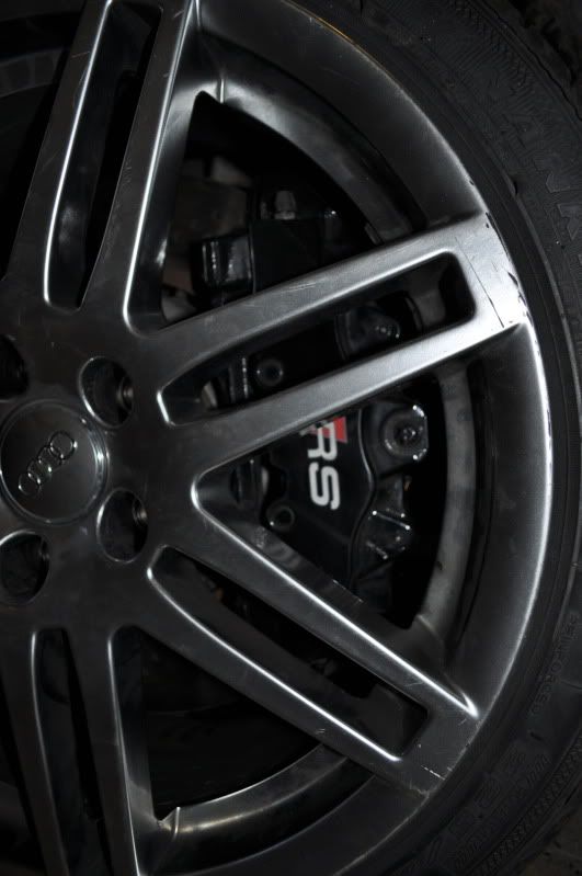

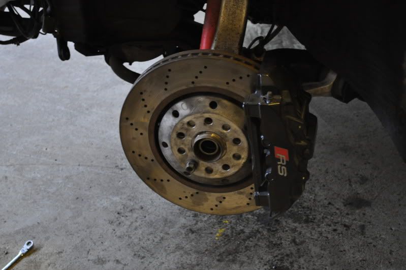

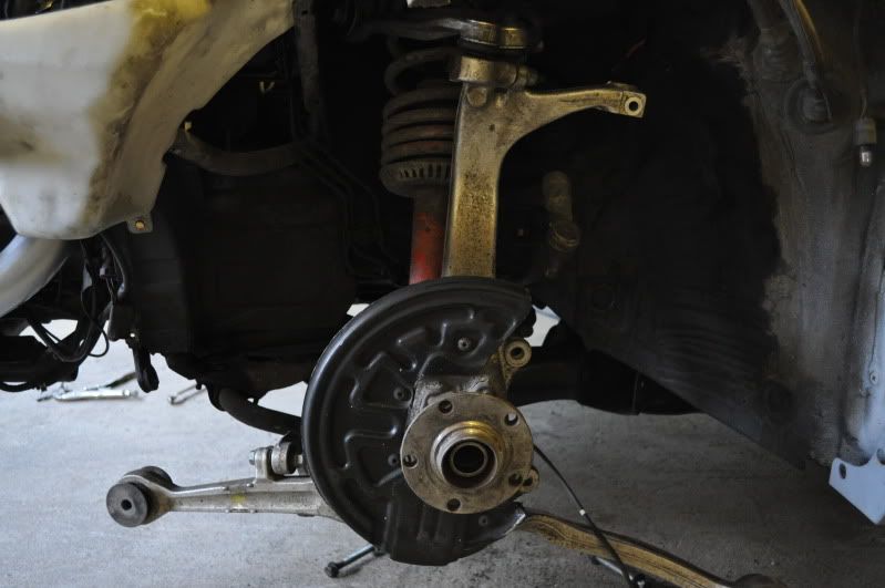

Yes,da var de nye spindlene i hus,så nå er det en kjapp middag så ut i lokalet å skru sammen forstillingen,med de nye bremsene;) som jeg nylig fant ut at IKKE var fra RS4 B7,men fra RS6 B4:D:D:D litt kraftigere enn RS4'n,bare caliperene som er forskjellig fra RS4 og RS6.
Da får jeg oppdatere med noen bilder etter dagens lille økt med montering av forstilling,må ned med litt av den igjen for å få på plass stikkakslingene seinere!
Men bilder får dere;)

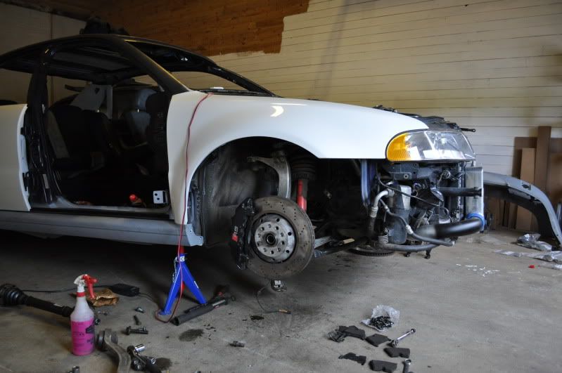

RS6 spinldler i montering!
Skiverne og caliper på plass:)

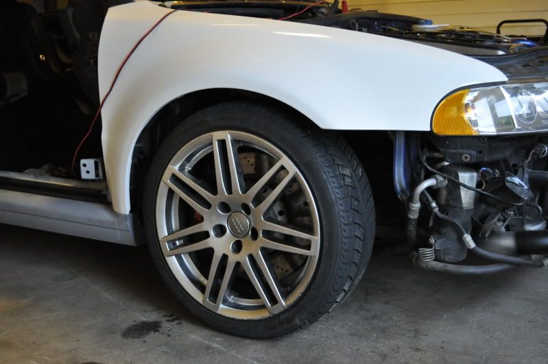

Ikke mer klaring på 18" enn det må være:)
Må bare tilgi meg om jeg ikke forsto deg riktig nå,men ut ifra det du sier.Så er det A4 som har betgnelse som B5,B7 osv,A6 har B4,B6, og B8.
Når det gjelder forskjell på bremsene så er vel stortsett bremsene på A6'n større enn de på A4'n reint generelt.
Men som sagt.....kan være jeg ikke helt var med på hva du mente:)
