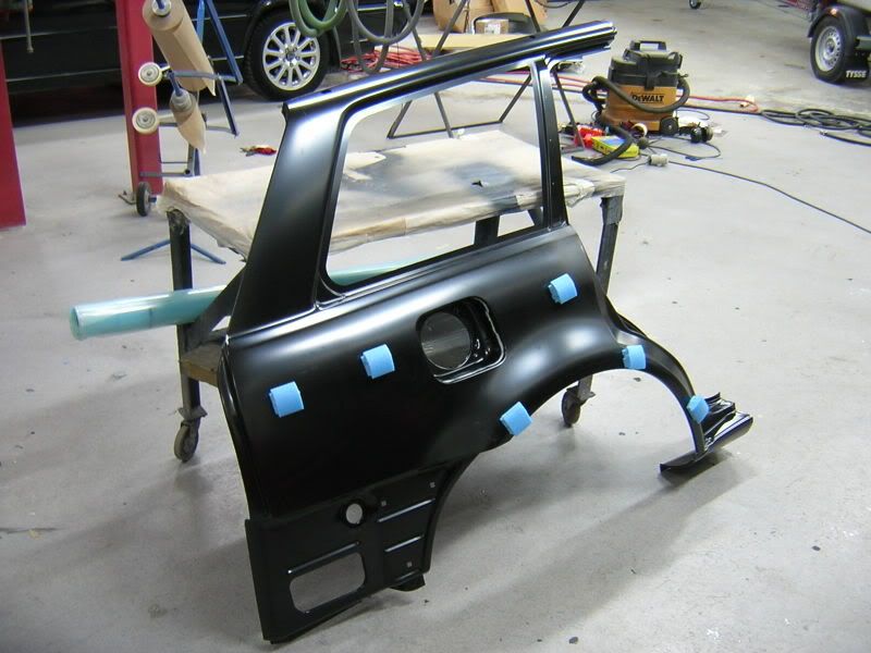

Original RS4 baksjerm til stv.(finnes ikke i sedan)
DSCN0674.jpg?t=1177975722

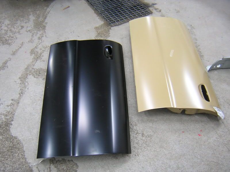

Fordørene
DSCN0679.jpg?t=1177975734

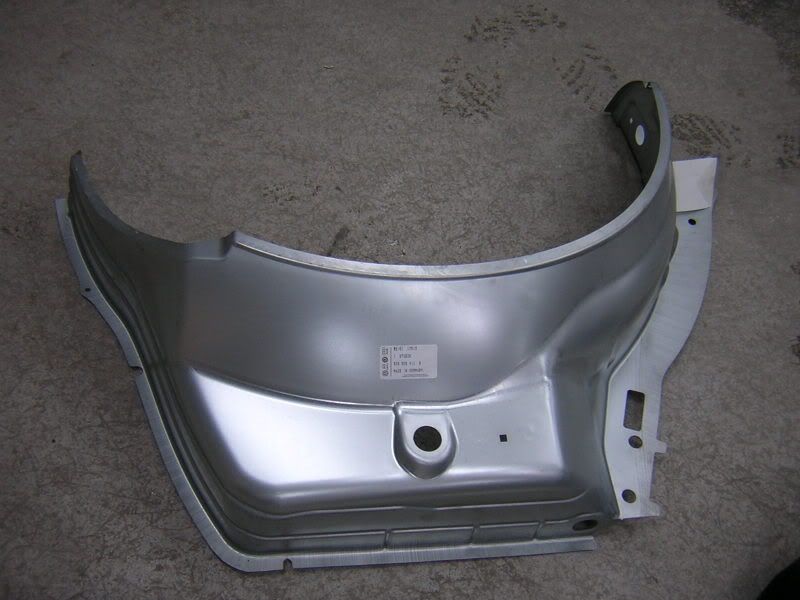

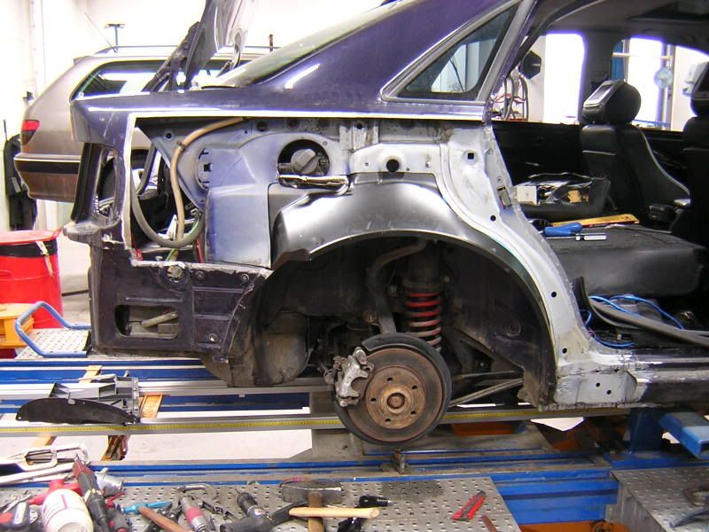

RS4 Innerskjerm(stål)
DSCN0681.jpg?t=1177975764

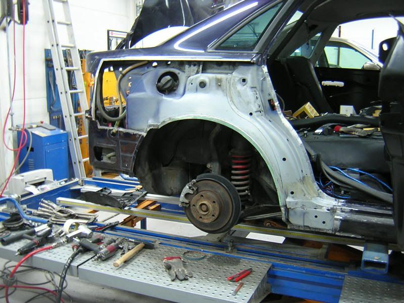

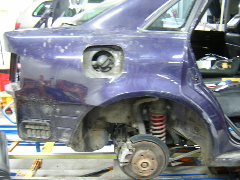

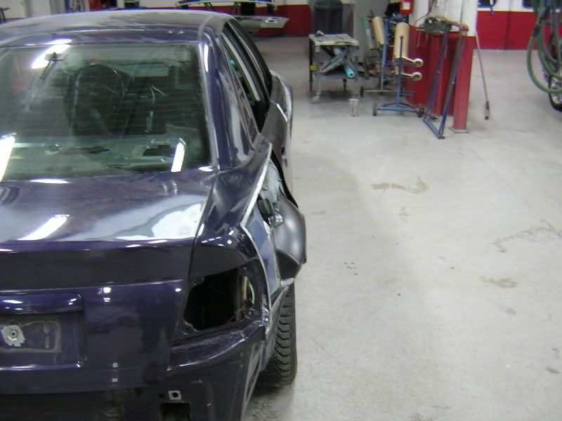

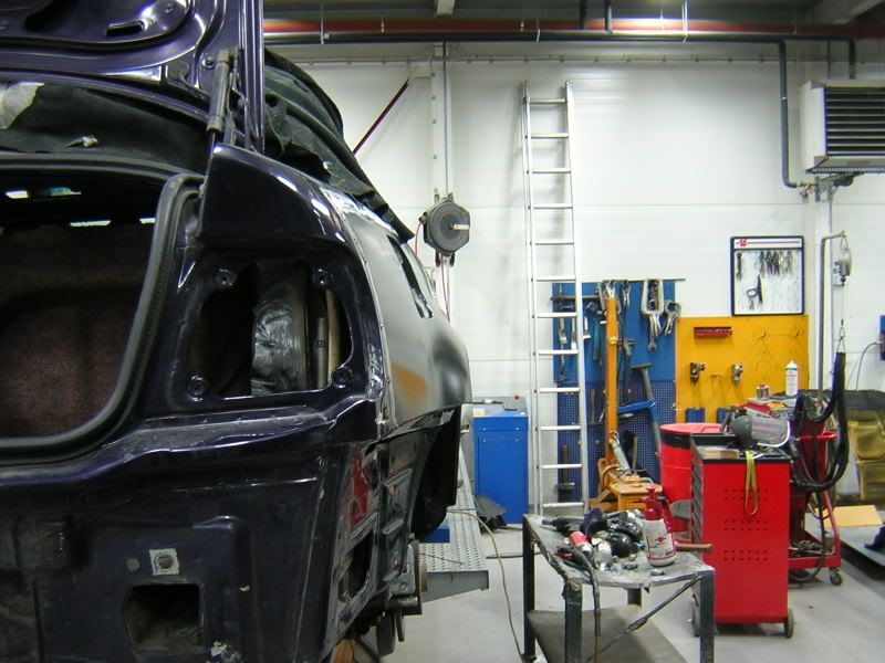

Bakskjerm før
DSCN0668.jpg?t=1177975835

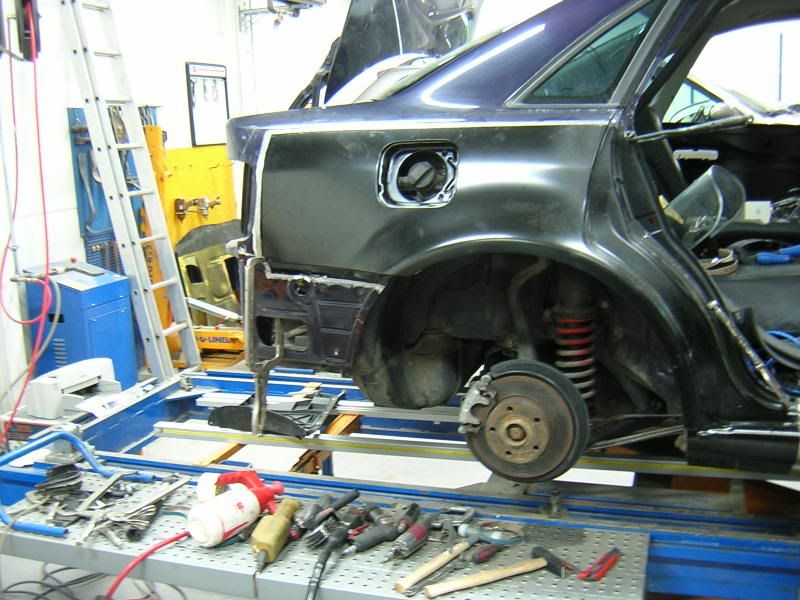

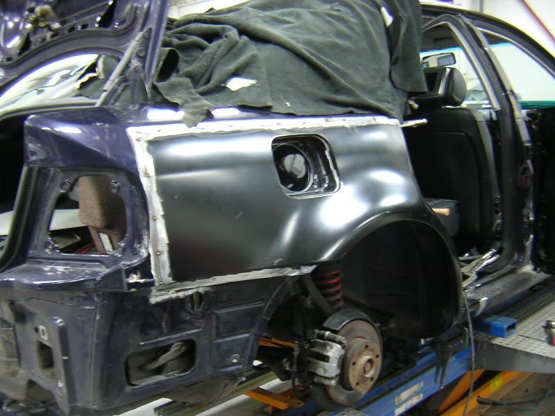

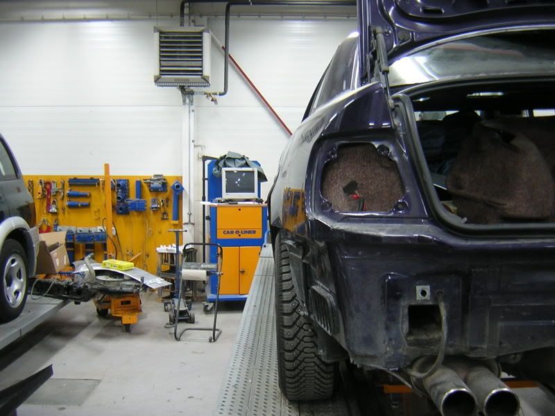

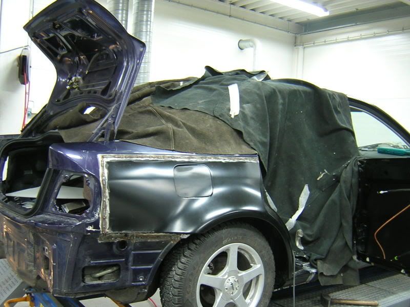

Baksjerm under arbeid,fjernet hull til tanklukk
DSCN0682.jpg?t=1177975845

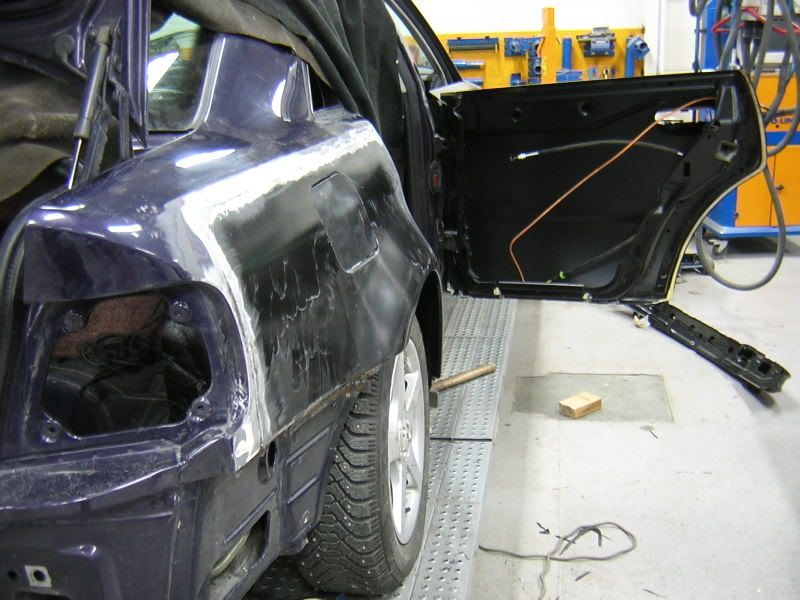

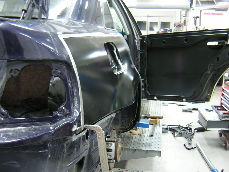

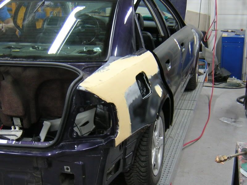

RS4 baksjerm og RS4 bakdør prøvemontering på bil.
DSCN0683.jpg?t=1177975898

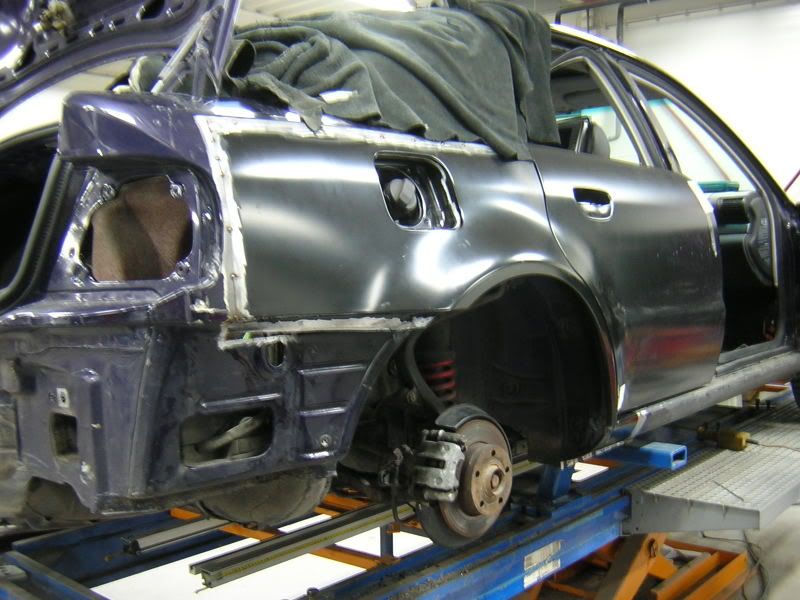

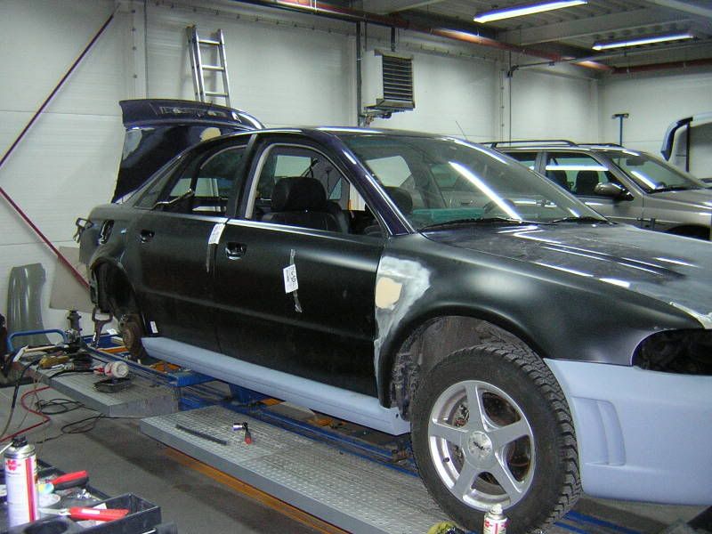

Hel karosseriside,RS4 baksjerm,RS4 bakdør,RS4 fordør,RS4 forskjerm,KUN originaldeler!!!!
DSCN0686.jpg?t=1177975977
Og en stykk sliten,men så langt fornøyd Jesse:)
DSCN0693.jpg?t=1177976007
Så hva er dommen så langt?Nå går det faktisk å se framgangen litt her,hehe;)

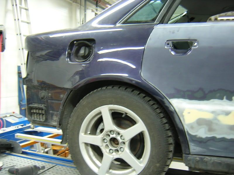

Nok en update,med bilder.
Skjermen nesten ferdig tilpasset(MYE arbeid...)
DSCN0696.jpg?t=1178052992
Nok et bilde
DSCN0698.jpg?t=1178053004

Er så uffatelig med kapping,tilpassing og av/på montering,og ennå mer tenking.....så litt av/på montering,tenking.Og slik går dagene nå.Men framgangen er stor og jeg ser det selv.Så nå ser jeg et ØRlite lys i tunnelen for å komme med til ACR Sommertreff,men ingen garanti!

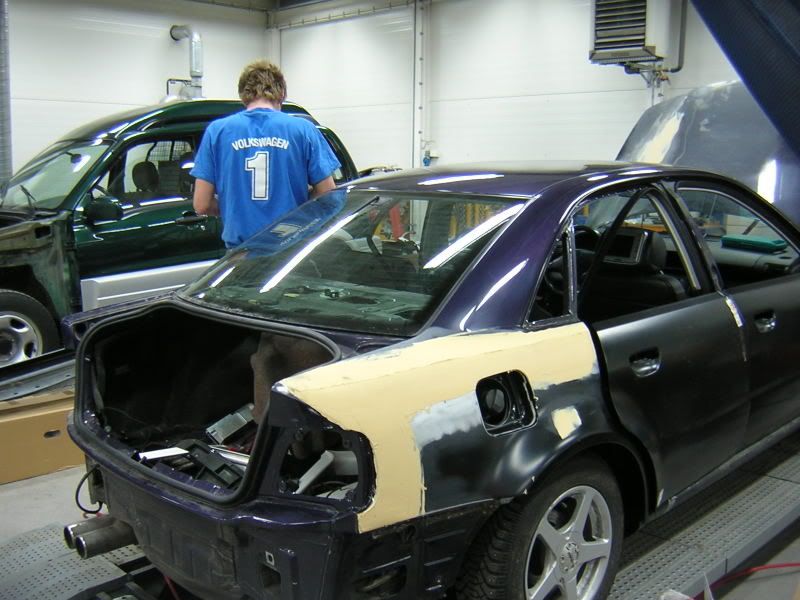

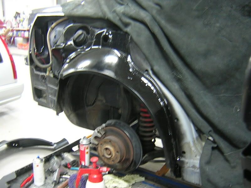

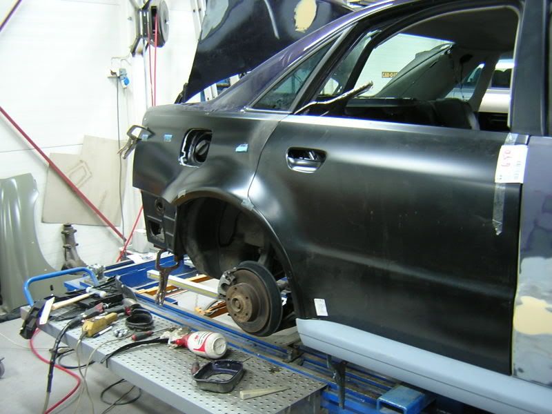

Har fått sveist RS4-innerskjermen på plass:)

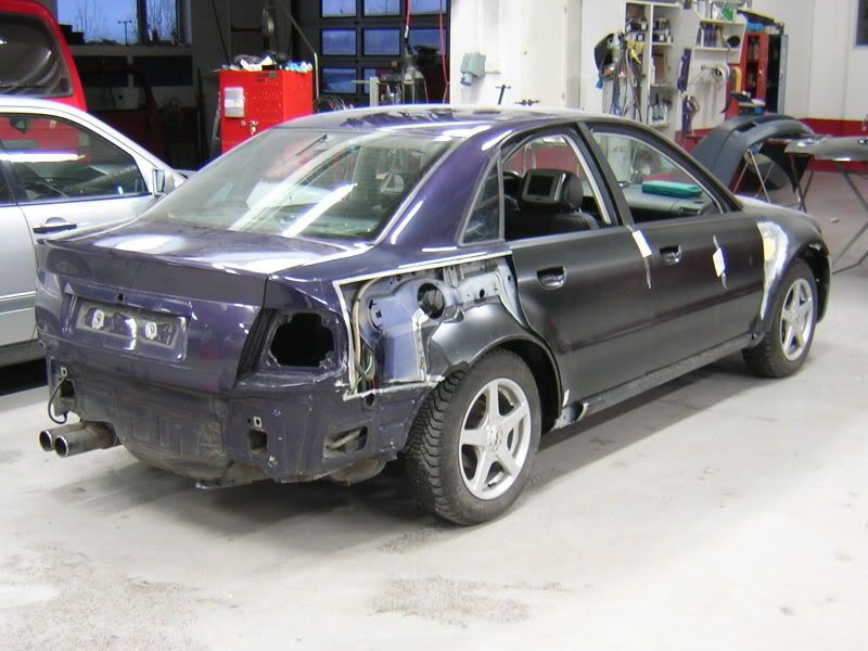

Så har jeg fått punktet RS4-skjermen på plass også,så nå er det sveisingen som gjenstår før man må rette å sparkle litt;)
Men man ser helheten meget godt nå;)
Legger ut et bilde av venstre side som er original ennå,og av høyre side som er RS4,forskjellen er ENORM!
RS4 innerskjerm
DSCN0724.jpg?t=1178143776
RS4 skjerm
DSCN0725.jpg?t=1178144018
RS4 skjerm og bakdør.....herer åpningen nesten perfekt mellom baksjerm og bakdør;)
DSCN0733.jpg?t=1178144041
Høyre side (Original RS4)
DSCN0736.jpg?t=1178144321
Venstre side (original A4)
DSCN0737.jpg?t=1178144166
Det va dagens jobb,det ser kanskje lite ut,men det ligger en god del timer bak denne jobben.
Så hvordan ser det ut så langt,folkens?

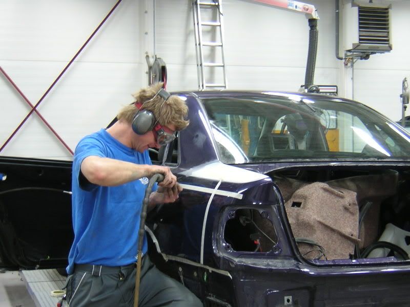

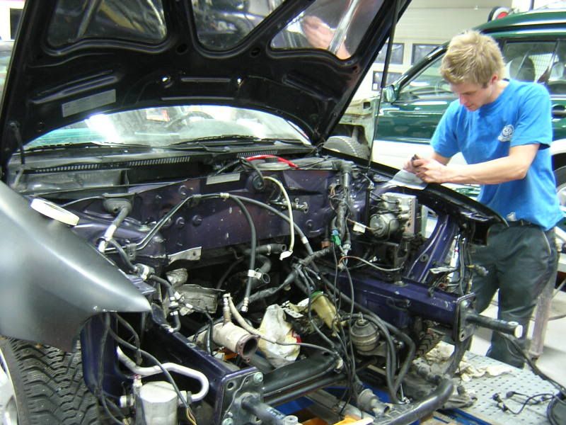

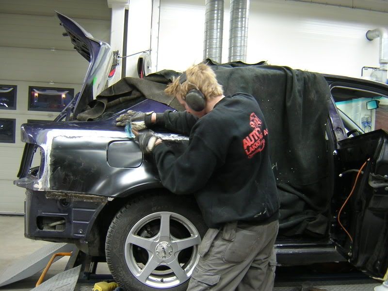

Litt oppdatering fra dagens økt.
Er så trøtt at jeg makter ikke skrive,lar bildene tale for seg selv.
Vil også rette en stor takk til min eminente hjelper Rune,masse arbeidsvilje.Hadde ikke fått gjort det som er blitt gjort idag uten han!

Tidenes bilde,hahaha........
DSCN0762.jpg?t=1178320727
