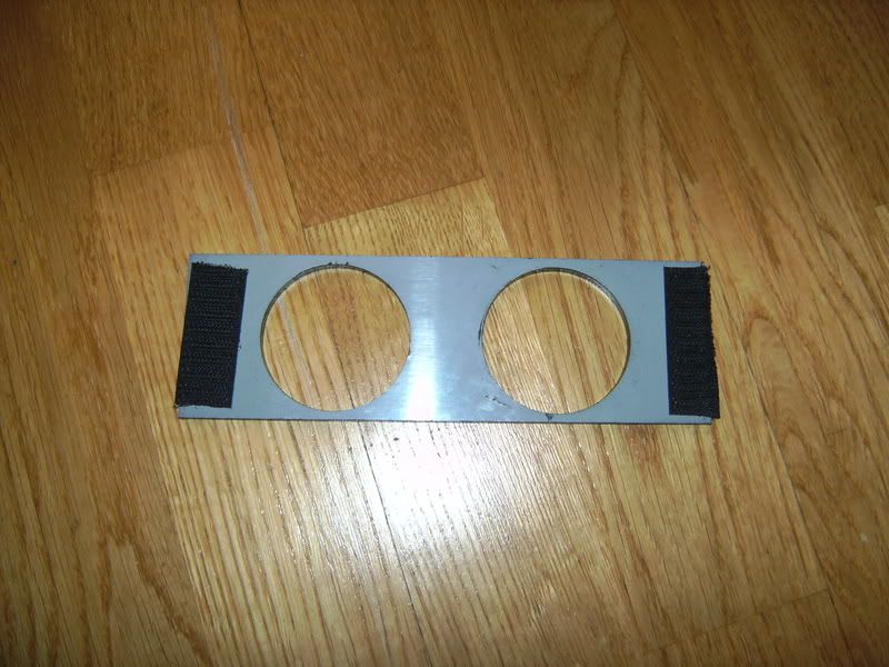

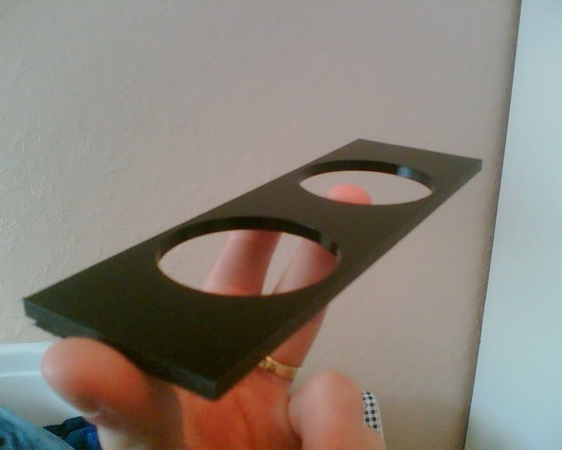

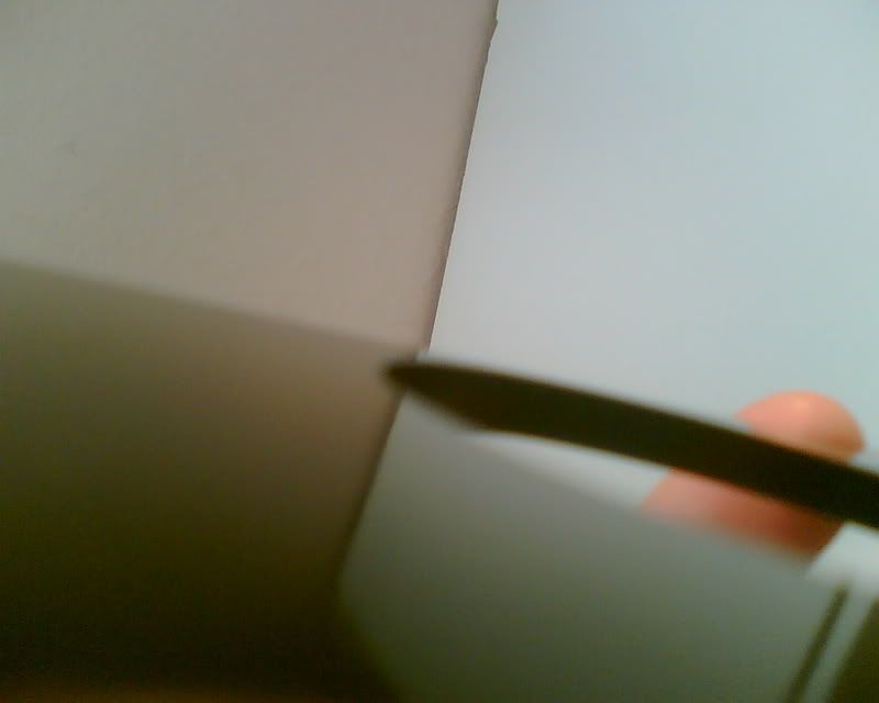

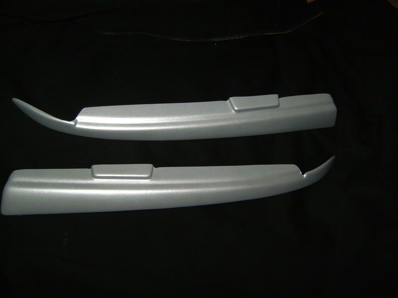

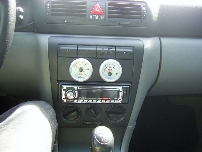

Hei folkens, da har jeg laget en ny instrumet holder, til turbo trykks måleren og olje trykks måleren, den andre plast saken knakk, freste en 5mm plate av melamin, (blanding av plast og treverk eller no, rett på meg hvis jeg tar feil). også har jeg lakket den og øyelokka, her er noen bilder...
holderen, beklager for at noen av bildee er tatt med mobilen..
øyelokka
Skal ta litt bedre bilde av øyelokka en dag
Hva tror dere folkens?

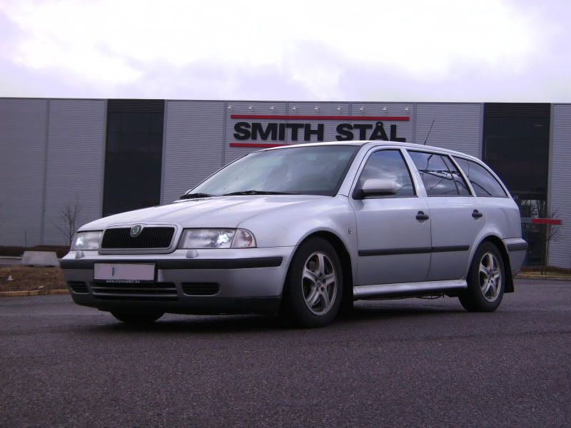

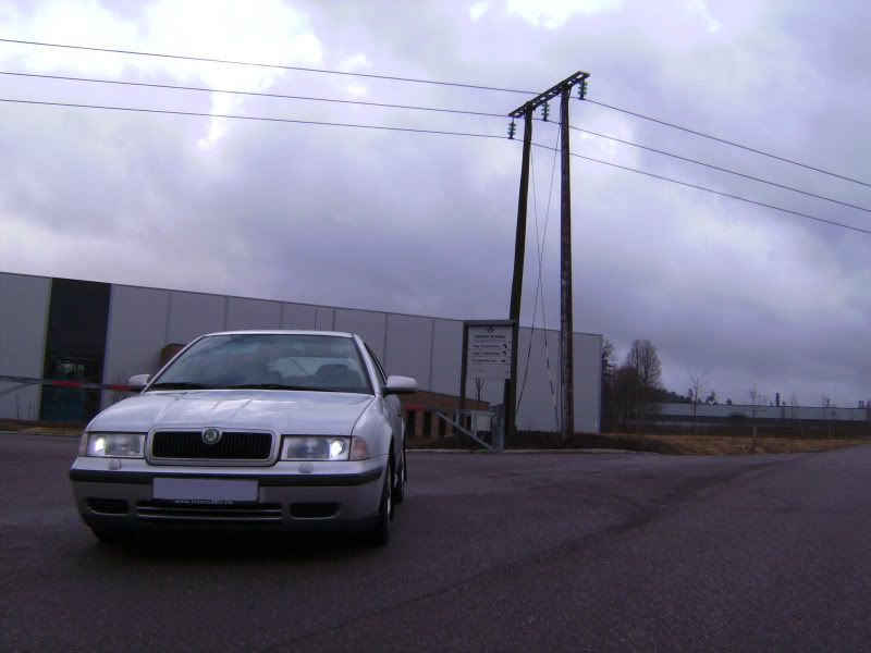

Legger inn to bilder av bilen, dette er de siste bilden av fronten sånn den er nå, den nye fronten blir satt på om ca en ukes tid, altså i påske uka, da blir det klare hovedlykter, klare blinkers forran, en annen grill og RS fanger forraen, :D gleder meg sykt...

liten update bare, fått inn målerne mine sånn jeg ville ha de, blei fornøyd :D

Det første jeg gjorde var og ta ut det rommet som var der, og satt cdspilleren ned ett hakk, så kjøpte jeg en sånn cdspiller blender eller hva det heter,(sånnt deksel man setter der hvis man ikke skal ha cdspiller) og skjerte ut to hull i 52mm...
Men den knakk når Jeg skulle skifte lyspære, så jeg freste ut en plate på jobben, og det ble mye bedre, en 5mm plate i melamin og lakkerte den i sort silke matt eller no, står på siste siden tror jeg.. ble veldig fornæyd selv..

så pent ut det der...
men i så ny bil som en octavia syntes jeg..(dette er min personelige mening)
det blir litt feil med masse(ja jeg kaller 2-3 masse) uoriginale målere
spessielt når du har en motorlampe som lyser vedlavt oljetrykk. tempmålerene i disse bilene er til å stole på. å batterilampa lyser om ladingen er på tur.
en turbotrykksmåler kan vere kjekt å ha om man justerer litt... men på en anen side turbotrykket ble vel satt opp da bilen ble justert/chippet? for en turbotrykksmåler er ingen gos sikkerhet uten en bredbåndslambda eventueltvanelig afr måler...
Hva med digidash? digital enhet som kan moddes kledelig inn i dashen et sted. husker jo de supersmarte SECS og Collins monitorene di fikk til cossiene... kan nesten garantere at man finner en lignende løsning til andre biler..enkelt å greit et display som tar ca 1/2 DIN plass. med knapper til å velge funksjon. det fine er jo at disse duppedittene har ofte lagring., så du kan se over kurvene dine. for da du virkelig gir jærnet har du sjeldent tid til å glane på innstrumentene....
bare et lite tips... masse målere er greit i en gammal sierra og ascona. men i en "nyere" bil som en octavia blir det "feil"

synes det ble kult jeg:) har lyst til å gjøre det samme:p
tenkte turbotrykk,oljetrykk og oljetemp:)

digidash passer jævlig bra i en sliten fiesta eller i en rallybil, men egner seg ikke i en octavia ass.
hvis man gjør det skikkelig, med instrumenter som passer til fargen på dashen så synes jeg det er fett. altså i mitt tilfelle hvis jeg fjerner viftene i midten så erstattes de i instrumenter i sorte.

digidash passer i Forseggjorte biler. altså en WRC bil til 3 mill... det har ikke noe med harry å gjøre.
det har også blitt såpass rimelig å annskaffe at man kan bruke det i gatebiler man vil ha en fin finnish på
kan virkelig ikke skjønne på hvilken måte du mener dette hører hjemme i en sliten fiesta
ser 100 ganger merforseggjort ut en 3-4 gauges i hytt å pine.
den blåsedriten i dashen bør du heller ikke fjærne da den faktisk gjør en go den av oppvarmingen i cupeen. + AC en din vil funke dårlig uten. hvor skal du plassere varselblinken? som også er styreenheten tl blinklyset?
nei daniel tror du er litt ute på bærtur utenfor bærsessongen her. digidash er IKKE harry. å det er på vei inn. det ser også 100 ganger kulere ut.. å ha dashen full av runde målere til ditt å datt hører igrunn fortiden til....
