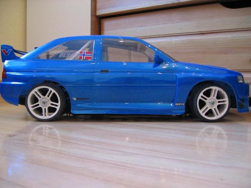

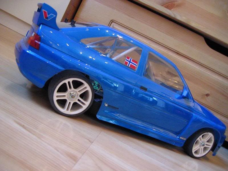

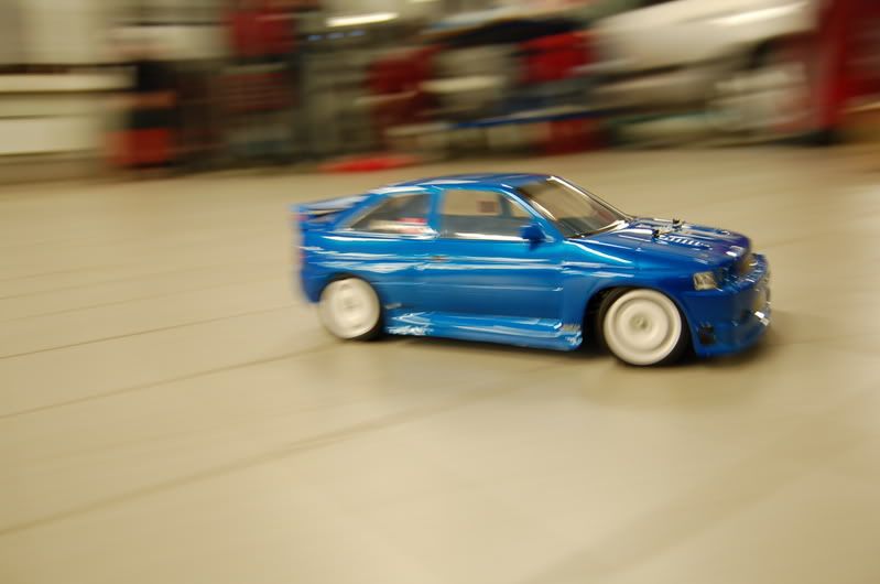

Min Ford Escort WRC, nå med bur!

fart avhenger av motor og utveksling.. Men den blir ustabil i veldig høye hastigheter.. Men den skal jo ikke gå fort, den skal gå sidelengs..
Jeg syns den er utrolig kontrollert å drifte med, trenger bare låse diffene så er den superb..

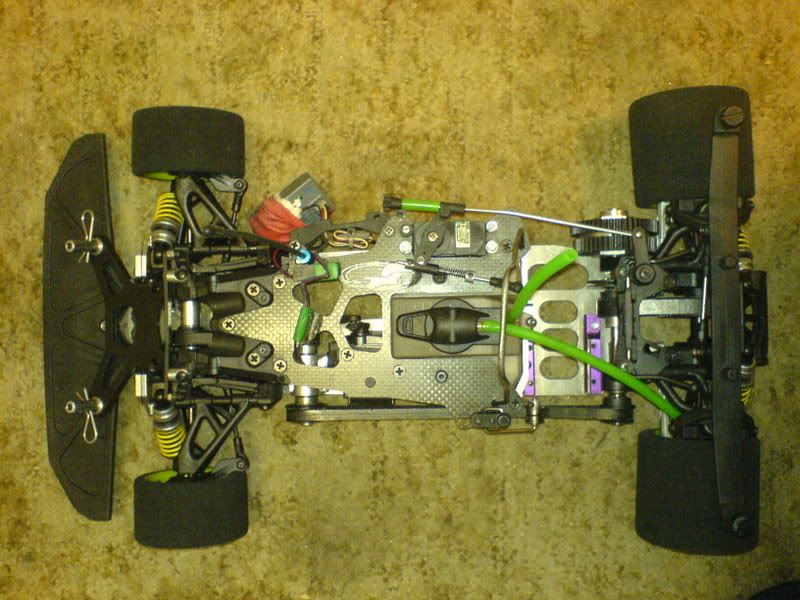

Nå må vi ikke blande drifting og banekjøring da.. Det jeg sier er at i drifting er det optimale å kjøre med hjulvinklene i null p.g.a dekkslitajse og fordi bilen skal skli mest mulig sidelengs. Ved banekjøring MÅ man ha justerbare vinkler, eller vil man ikke få et optimalt setup på bilen. Dette vet jeg da jeg kjører delvis aktivt 1:8 Track på asfalt bane. Kjører med mye spissing og camber bak, forran er det litt minus spissing, nesten uten camber. Legger ved bilde av banebilen så kan dere se hjulvinklene:D
