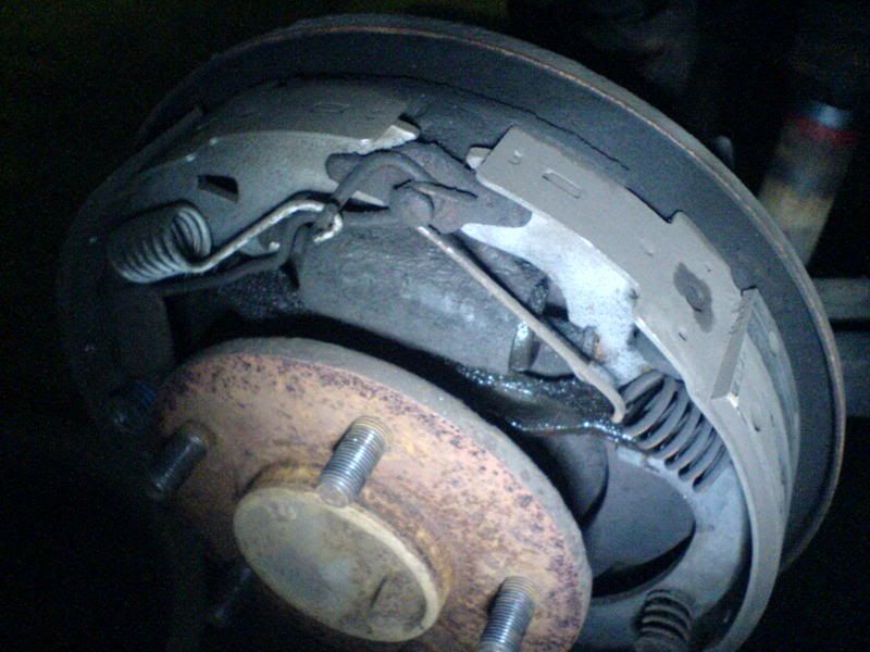

Så her såg bremsebånden ut på min EU godkjente bil (med pedalvandring helt ned til gulvet før det bremset)Nedslitt til nitene!
http://www.matsc.net/Mats%20sider/bil%202/bremseband.htm
Firmaen som godkjente bilen er nå konk og takk for det!
Gjetter på utslitte bremsebånd bak hvis pedalen går langt ned, sjekke det med en gang, hvis det er noe man trenger så er det bremser.........Ikke vanskelig å fikse og ikke serlig dyrt heller.
