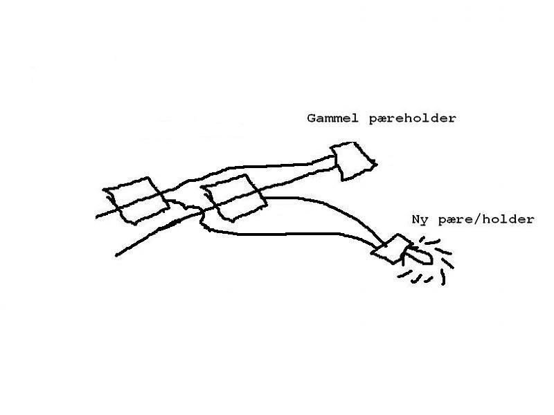

Legolego Skrevet Februar 4, 2008 Forfatter Rapporter Share Skrevet Februar 4, 2008 Har fått spørsmål og her er hvordan jeg har festet w5w-sokkelen. Jeg har bare beholdt h6w-sokkelen og den ligger dermed bare løst inne i lykta. Dette er veldig lett å gjøre selv. Man tar rett og slett ut den gamle sokkelen og den nye psser rett inn. Firkantene til venstre på tegningen er strømtyvene. Siter -2003 Audi A4 Avant 1.8TQ S-Line (solgt) How to... dioder i parklys på B6 How to... ta ut lyktene på B6 Lenke til kommentar Del på andre sider More sharing options...
Thilip Skrevet Februar 11, 2008 Rapporter Share Skrevet Februar 11, 2008 Ang. parallell kobling av w5w-sokkel; Hvordan type kabler og strømtyver burde jeg bruke? Er ganske sikker på at jeg kommer til klippe av ledningen istedenfor å avisolere en del av isolasjonen.. Tips til kabel og strømtyv? Siter Carless (X) AUDI A4 AVANT S-LINE 2004 1,9 TDI 170HK (X) VW POLO 1,2 SUN 55HK 2005 - SOLGT Lenke til kommentar Del på andre sider More sharing options...
Legolego Skrevet Februar 11, 2008 Forfatter Rapporter Share Skrevet Februar 11, 2008 Kabelen sitter vel på sokkelen? Du trenger ikke mer enn det. Du bruker kun strømtyver om du skal beholde den gamle sokkelen og i så fall bruker du de røde. Hvis du bruker de røde strømtyvene så trenger du ikke å avisolere eller noe slikt. Du legger bare begge kablene "oppi" og klemmer igjen. Voila! Hvis du skal klippe kabler og slikt så har jeg ingen anbefalinger å komme med. Blir litt vanskelig å skjøte en så tynn kabel. Du kan alltids bare tvinne dem godt sammen og teipe over, men selv ville jeg aldri gjort det! Du kan jo høre med en butikk som selger diverse el. art... Siter -2003 Audi A4 Avant 1.8TQ S-Line (solgt) How to... dioder i parklys på B6 How to... ta ut lyktene på B6 Lenke til kommentar Del på andre sider More sharing options...
eNoffer Skrevet Februar 12, 2008 Rapporter Share Skrevet Februar 12, 2008 Jeg brukte slike runde "han" og "hun" kabelsko, hvis du skjønner forklaringen. Avisolerte en bit av endene, la mantlene dobbelt og på med skoene. Siter Bedre med en god trekant enn en ond sirkel Lenke til kommentar Del på andre sider More sharing options...
Thilip Skrevet Februar 12, 2008 Rapporter Share Skrevet Februar 12, 2008 Legolego skrev: Kabelen sitter vel på sokkelen? Du trenger ikke mer enn det. Du bruker kun strømtyver om du skal beholde den gamle sokkelen og i så fall bruker du de røde. Hvis du bruker de røde strømtyvene så trenger du ikke å avisolere eller noe slikt. Du legger bare begge kablene "oppi" og klemmer igjen. Voila! Hvis du skal klippe kabler og slikt så har jeg ingen anbefalinger å komme med. Blir litt vanskelig å skjøte en så tynn kabel. Du kan alltids bare tvinne dem godt sammen og teipe over, men selv ville jeg aldri gjort det! Du kan jo høre med en butikk som selger diverse el. art... Ok, da kjøper jeg bare noen strømtyver løst da for tynne kabler?? For jeg har jo ikke noe bruk for det kittet fra diodenettsiden? Siter Carless (X) AUDI A4 AVANT S-LINE 2004 1,9 TDI 170HK (X) VW POLO 1,2 SUN 55HK 2005 - SOLGT Lenke til kommentar Del på andre sider More sharing options...
Legolego Skrevet Februar 12, 2008 Forfatter Rapporter Share Skrevet Februar 12, 2008 Ja, du får de på Biltema, Clas Ohlsson, enkelte bensinstasjoner osv. :) Siter -2003 Audi A4 Avant 1.8TQ S-Line (solgt) How to... dioder i parklys på B6 How to... ta ut lyktene på B6 Lenke til kommentar Del på andre sider More sharing options...
Geggs Skrevet August 21, 2008 Rapporter Share Skrevet August 21, 2008 Flott guide! Kan du si noe om temperaturen på motstandene? Kjøpte 10stk motstander på Ebay, men synes de blir vel varme?? Gikk du helt bort fra Led? Siter Lenke til kommentar Del på andre sider More sharing options...
Legolego Skrevet August 21, 2008 Forfatter Rapporter Share Skrevet August 21, 2008 Nei, jeg kan ikke si noe direkte om temperaturen på motstandene for jeg har ikke kjent på dem. :) Men de blir nok litt varme. Uansett så kan du se på bilde nr. 2 at den motstanden jeg brukte var på 47 ohm og tåler 5W(?). Hvis man regner med at motstanden da får ca 14V (motoren i gang) blir strømmen den trekker ca 0,3A. Ganger man da 0,3A med 14V så får man 4,2W. Man kan regne med at nærmere all denne energien blir omgjort til varme... Jeg kjørte med denne motstanden liggende løst inne i lykten i minst et halvt år og hadde ingen problemer med svidde ledninger e.l. Ja, jeg har gått helt bort fra LED. Jeg går kanskje tilbake om jeg finner noen som er bedre enn de fra Ultraleds.co.uk Siter -2003 Audi A4 Avant 1.8TQ S-Line (solgt) How to... dioder i parklys på B6 How to... ta ut lyktene på B6 Lenke til kommentar Del på andre sider More sharing options...
