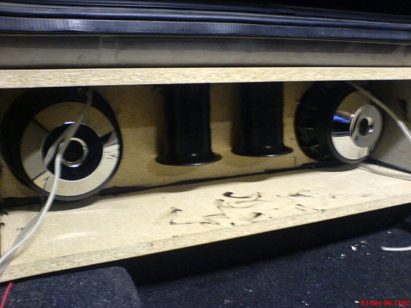

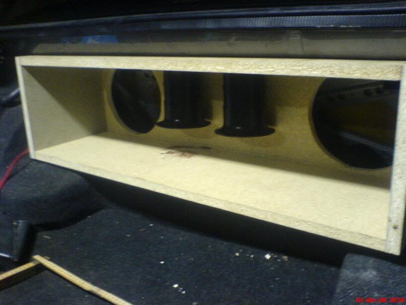

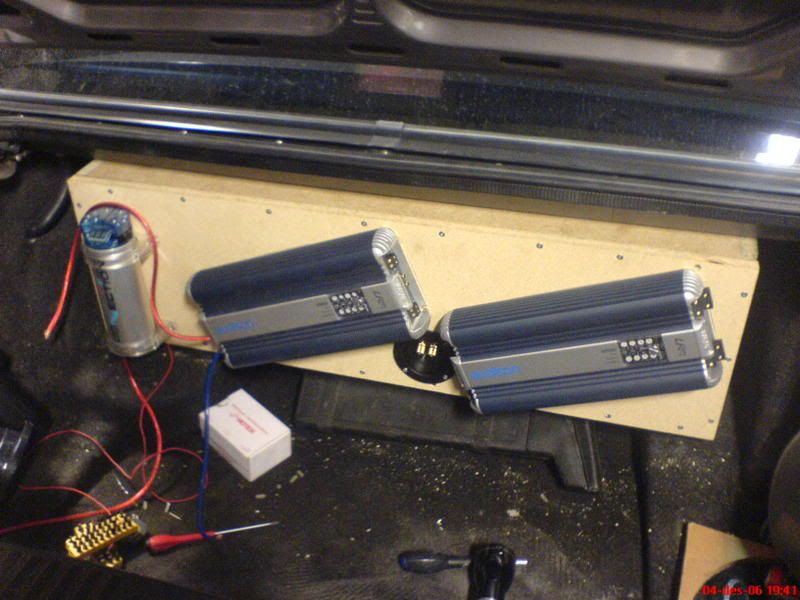

AlpejoHn Skrevet Mars 14, 2007 Rapporter Share Skrevet Mars 14, 2007 Her har du litt bilder og tygge på :P -Kassen under hatthylla, uten subber i: -Kassen under hatthylla, med subber i (Rør ned fra hatthylla): -Ferdig prøvemontert forsterkere osv: Som du ser er magnetene ganske store, så det hadde blitt litt vanskelig å skråe fronten da dem allerede ligger nær bunnen i kassa :P Håper det var til noe hjelp :drunk: Siter - BMW 530da Touring M-Tech 2003 x Volvo V70 AWD T5 motor +++ x Flere Volvo 240'er, en 740 Turbo og en BMW 316 80 modell. Lenke til kommentar Del på andre sider More sharing options...
hipolehip Skrevet Mars 14, 2007 Forfatter Rapporter Share Skrevet Mars 14, 2007 Såg veldi bra ut!:) Men der he du 10" ara å då blir d straks mykkje enklare:) Siter Volvo 760 TIC Lenke til kommentar Del på andre sider More sharing options...

AlpejoHn Skrevet Mars 15, 2007 Rapporter Share Skrevet Mars 15, 2007 Har du bilde av hvordan det ble ferdig AlpejoHn, hvis du er ferdig? For å si det slik det er, så har jeg ikke fått trekt kassa enda, hehe, men det skal gjøres, holder på å skal bytte motor nå, og bygge om til manuell kasse, og det er høyere prioritert :P hehe.. SKal foresten bytte ut alle strømm kabelene også, for det er blanda med mange forskjellige, og det ser ikke ut.. Så det er også noe som skal gjøres.. hehe Men kan legge inn et par bilder når jeg er ferdig :) Siter - BMW 530da Touring M-Tech 2003 x Volvo V70 AWD T5 motor +++ x Flere Volvo 240'er, en 740 Turbo og en BMW 316 80 modell. Lenke til kommentar Del på andre sider More sharing options...
