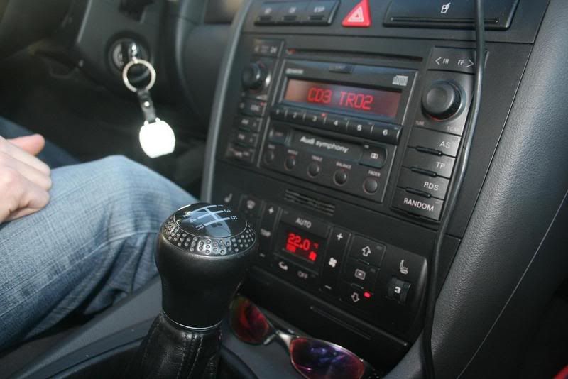

Skulle nettop ta ut orginalspillenr i bilen min 2000mod A4 å kobble om en Alpine dvd spiller, sia jeg fikk den "innsattsen" fra dobbeldin til enkel din idag. Da jeg hadde demontert spillern å fikk testa ramma, fant jeg ut at som lyd på hjul bestilte til meg ikke passer.. :rockets
SÅ da måtte jeg jo kobble tilbake org spillern så jeg har litt å høre på iallefall til jeg får en ny ramme.
Da jeg hadde kobblet alt på plass igjen å slo på spillern står det bare "safe" i displayet..
Bilde av spillern btw :
Noen som vet hva jeg har kobbla feit evt?
Takker for svar =)

kan være en tyverisikring på en måte. Sånn som på et par eldre blaupunkt spillere der det måtte tastes inn en kode eller noe sånt for å få dem til å virke igjen.
Det er mitt forslag hvertfall ;) letteste er å høre med møller tror jeg om ingen vet det her=)

Ah, jah du sier noe dær..får vel suse en tur innom møller da, går vel fort 1-2 uker før jeg får en ny innsats så :/

i instroduksjonsboka di skal det stå hvordan du taster inn koden.. du må holde inne noen kanpper.. husker ikke helt hvilket.. men kan finne ut i morgen... koden står også ved instroduskjonsboka eller som en lapp i den svarte veskesaken du har alle audi bruksanvisninger og service hefte ditt

ah, da kanskje det er en enkel sak da =)
Har bare hatt biln i et par uker nå så det meste er nytt for meg ;p
