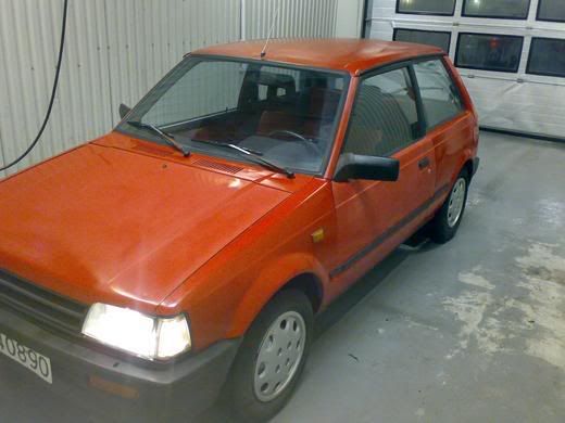

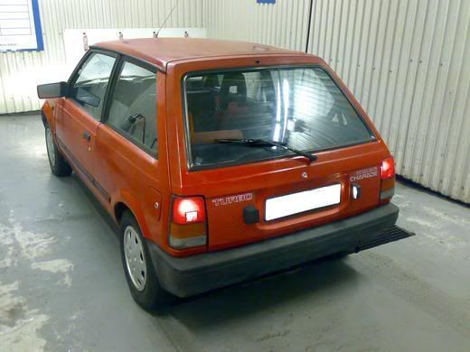

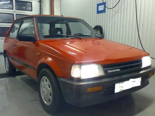

Får vel skrive litt om daihatsuen min som ble kjøpt inn som bruksbil for litt siden. Bilen er en 1986 mod, rød og er i nogenlunde stand, ivertfall etter at den har fått litt EKTE kjærlighet fra en bilentusiast som meg..Har allerede byttet støtdempertopper på kjærra i tilegg med nye bakdempere, clutch må også byttes etterhvert. skal også få på den noe senk og noen litt freshere hjul. har funnet endel rust på vogna også, det kosmetiske er greit nok men det er jo alltid noe (mye) mer..for det meste i gulvet..men skal se om jeg ikke får plukket vekk det meste av det..har allerede fått vekk noe. har ryddet litt i el. nettet i motorrommet pga noen rester fra gamle ekstralys som ikke er der..kastet en hel haug av noe sånn isolasjonsplater som var lagt under det originale gulvtrekket som var FULLE av fukt...snakk om lurhuer..støvsugde like gjerne hele bilen både under og over gulvteppet, hadde ute alle seter og greier..!
Ellers så er bilen utstyrt med justerbart turbotrykk, (går nå på ca 0,5bar) K&N filter, dumpventil og åndefilter. her vil det også komme en liten intercooler etter hvert fra en passat TDI. skal se om jeg ikke får gjort noe med eksosen også! kastet inn en 12" sub med forsterker og dørhøytalerer og en cd spiller, senere kommer det 6X9 i hattylla når jeg bare får laget den:) for den var nemlig ikke der.

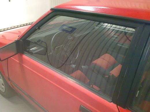

Hehe, setene ser jo faktisk både gode og tøffe ut :P Flere bilder av interiør?
Lurer ellers på effekt og mulighet for fett understell på bilen..
Og forbruk per mil :P

de er ganske bra å sitte i faktisk, greit med støtte også..men bilen har gått 221000km og det syns på setene også:/
kan ta flere bilder vettu.
