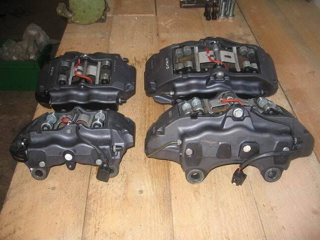

I vinter fikk jeg telefon av en kamerat som lurte på om jeg hadde tenkt noe på bremser på 240in iogmed at det med tiden skal en bøsere motor i bilen.
Jeg svarte at det hadde jeg ikke ofret en kalori på å tenke over,og da fortalte han at han hadde fått tak i det jeg trengte.

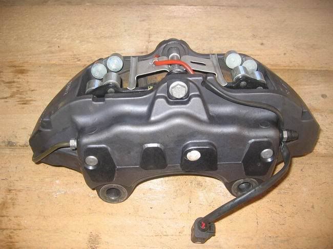

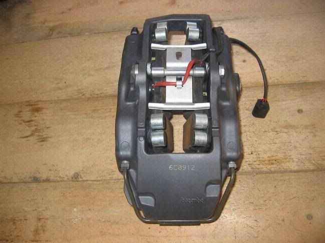

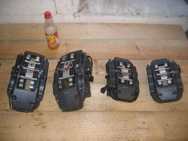

Så jeg dro avgårde for å sjekke dette nærmere..og dette var synet som møtte meg....:

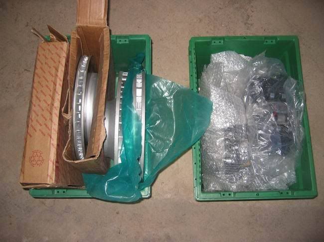

Fikk pakka ut det som lå i kassene og ble mektig imponert...:

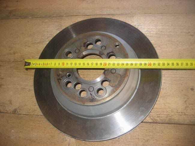

Frambremsskive..350mm i diameter og 32mm tykk...:
Bakbremseskive 330mm i diameter og 28mm tykk...:
Så nå gjenstår det å få laget adaptre til disse og få montert dette så fort som mulig.
Virker som snøen er borte for i år her i sarp så da kan go`bilen tas ibruk igjen..

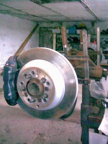

Satt opp en skive og kalipper på en bakaksel for å se åssen det ble,og syns selv at det blir bra!
Får nok stoppa med de bremsesne her skulle jeg tro..

Bremsene kommer fra en -07 Volkswagen Touareg med V10 tdi.
