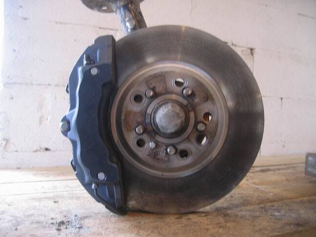

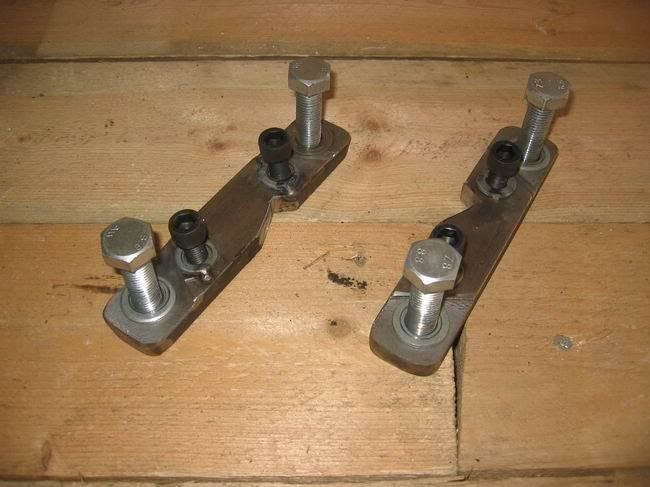

Det går litt tregt om dagen,men har iaf fått laget adaptrene foran....:

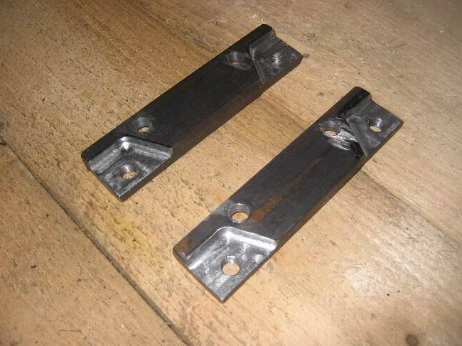

Begynte å lage de bak også,men pga influensa og feber i hue gjorde jeg selvfølgelig feil..etpar timer rett i dass..
Hullavstanden mellom kalipper og ørene på bakakselen skulle vært 8mm større..men men,sånn kan det gå.

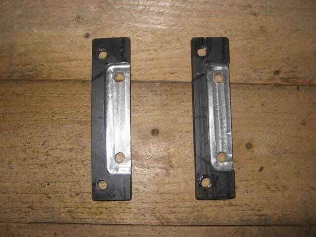

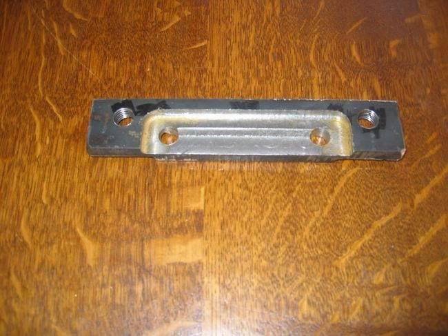

Ingen parkett her nei..
Spisestuebordet har laga disse brakettene.
Og skal lage nye bak imorgen så jeg blir ferdig med det.

hehe tøft.. skulle ønske jeg hadde slike venner :D som kommer med sånt snax.. lager du adapterene selv? i verktøystål eller no da eller?
2,3l med 16V og dobble gassere, retro

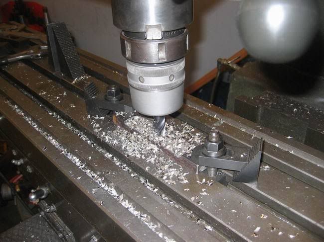

Jeg lager de selv i vanlig svart stål,og det blir mer en bra nok.

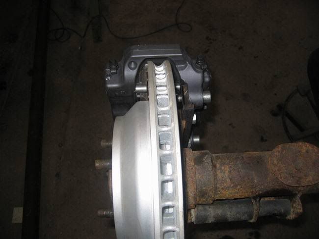

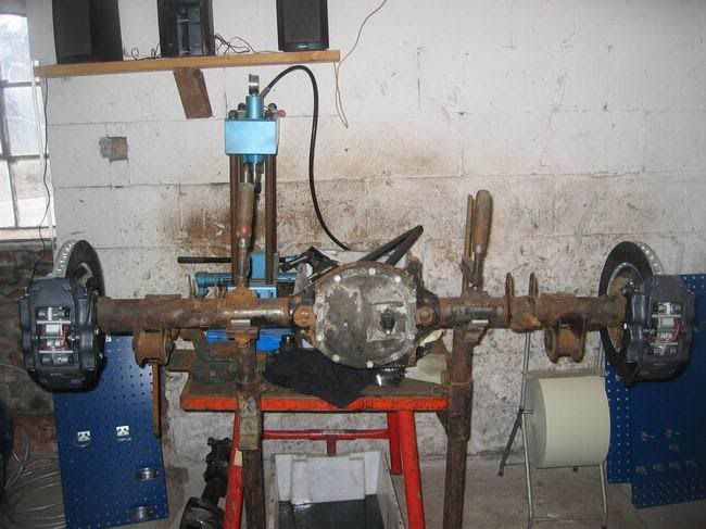

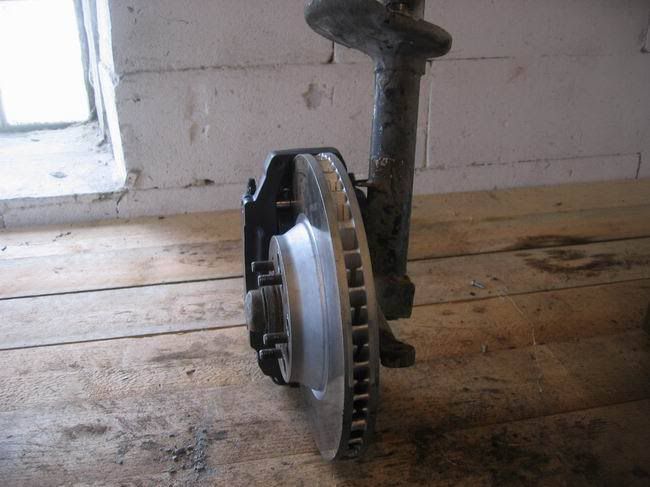

Dagens arbeid....:

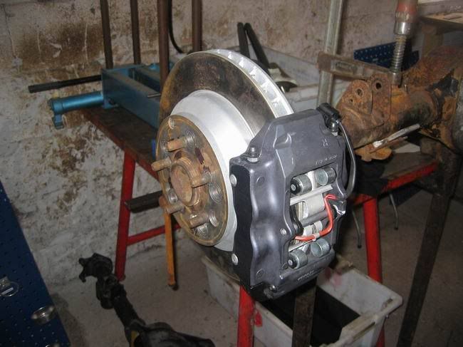

Montert på akselen...:
Satte også opp et fjærbein med frambrems...:
