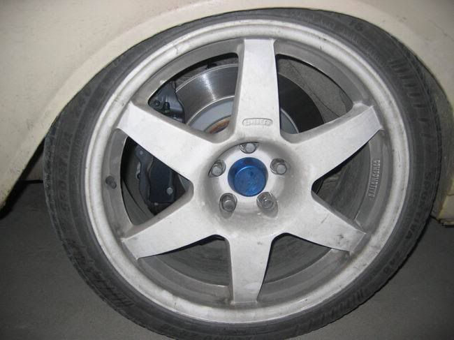

Her er bildene fra avrundingen av prosjektet.
Bakbrems montert...:

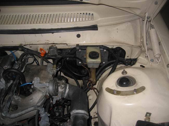

Fjernet bremsekraftforsterkern....:

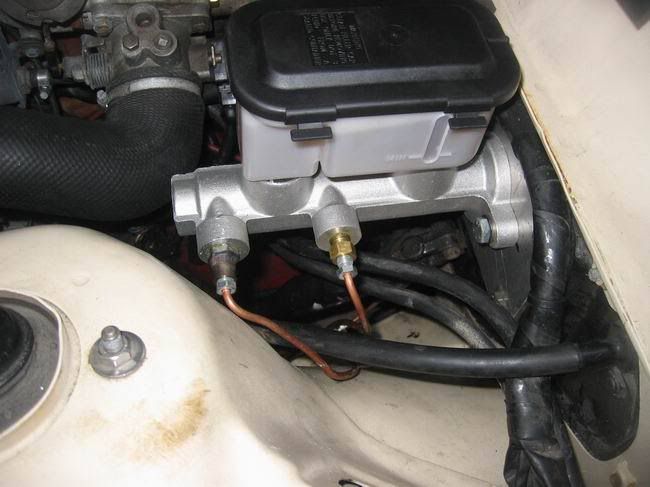

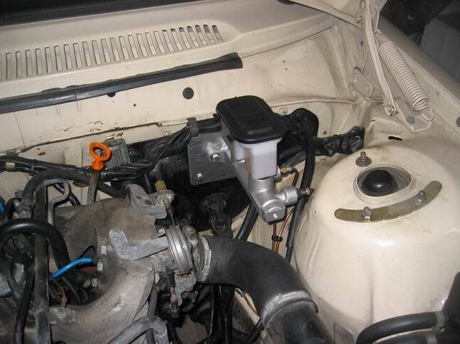

Den ble for dårlig,+ at den pajja på tpc-treffet,så en ny ble montert uka etter...:
Nærbilde...:
