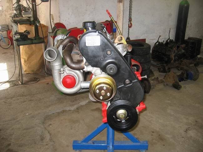

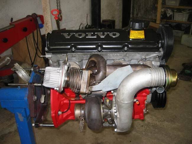

Helt ferdig er den ikke.
Må tilpasse alle ventilene ved å kappe de til riktig lengde,låsesporene skal dreies,måle inn fjærtrykket og så må den monteres sammen.
Men fikk lashcapsene her om dagen,så nå har jeg egentlig ingen unnskyldning for å ikke sette sammen motoren bortsett fra at motorene til skrotnisse og svetto står først i køen..
Og motoren til forlovern min som kjøpte alt av 8v-deler fra den "gamle" motoren min.
Bilde av den som den ser ut nå....:
hva forventer du av effekt her a? fortell litt om motorn nå. blokka "di" får ny innmat nå. hehe
De vanlige 500 hestene og oppimot 600nm kanskje?
Dette er 2,3 og min var 2,5 og på 1,5 bar gav min motor 508 hester og 655nm.
På to bar gav den 546 hester og 680nm.
Da han har to desiliter mindre motor mister han ihvertfall 100nm.
Men vi får vente å se..
