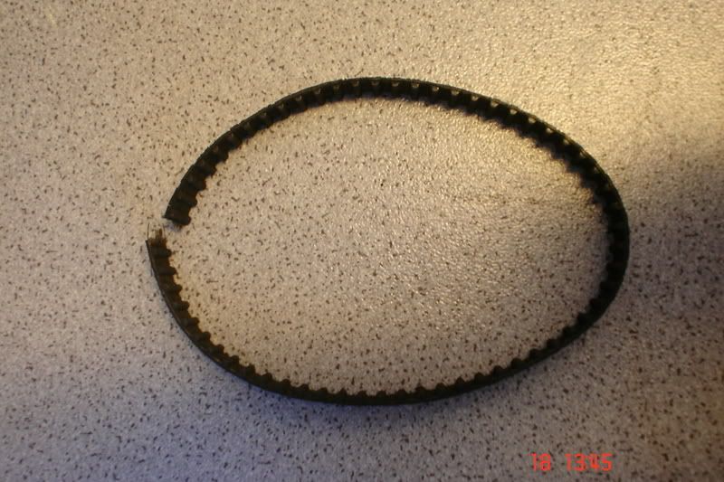

uff, uff. Reima røyk.
GGGolf
Denne lille tannreima som sitte rpå kompressor røk, da eg stod i garasjen og lot bilen gå på tomgang, gasset litt og der kom noken stygge skrape lydar. På tomgang er det normal lyd. fann denne reima slitt under bilen=/
er laderen min histori pga dette?
eller lar det seg enkelt fikse med kunn ny reim?

off. men da kan no vel hende eg har klart å redde den nogelunde sidden eg slo av motoren med ein gang eg hørte skrapelydane.

skal ikke mye til før de får en liten skade.. plukk ut laderen din og åpne den og se....

Faen, eg får ikkej kontakt med volksport, og eg treng den reima for å kjøre uten G lader.
Men korleis gjer eg det med røra til intercooleren og returrøret? OG oljeslangene?

har en splitter ny reim til uten g-lader jeg, spørs str på laderhjulet ditt da..
