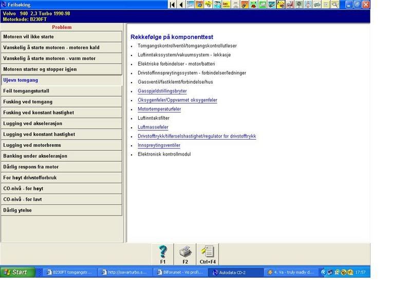

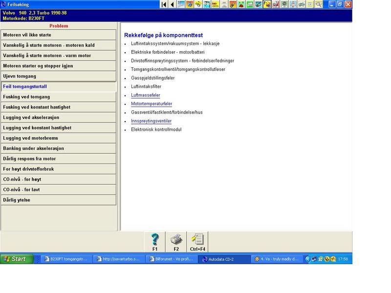

240tuning Skrevet Mars 19, 2007 Rapporter Share Skrevet Mars 19, 2007 Du kan prøve dette: Siter 86- Volvo 240 GL (B230FT, chip, 16t) Prosjekt/bruksbil 88- Volvo 740 GL STV (D24) Bruksbil 86- Volvo 240 GLE (delebil) Lenke til kommentar Del på andre sider More sharing options...
